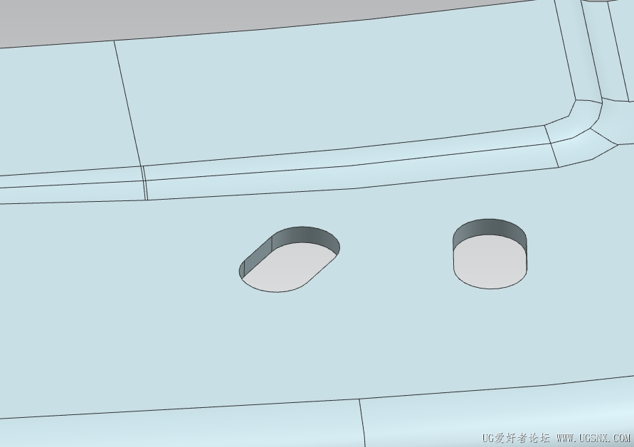

ug有没有能快速在长孔中心创建直径与长孔宽度一致的圆柱,圆柱轴线适量方向与长孔孔壁的矢量方向一致?
图中使用的方法步骤较多,寻找有没有更捷进的方式

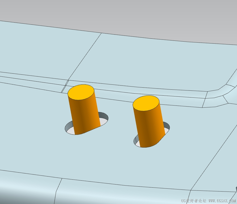

发表于 2025-5-17 19:34:52 | 显示全部楼层
包容体,选两侧面生成圆柱体,修改直径

发表于 2025-5-17 17:40:57 | 显示全部楼层
画两条互相交叉的线,交点就是圆柱中心

发表于 2025-5-18 11:31:15 | 显示全部楼层
直接创建圆柱 选点位置的时候可以选2点之间

发表于 2025-5-18 13:09:35 | 显示全部楼层
包容圆柱最快

 楼主| 发表于 2025-5-19 09:34:45 | 显示全部楼层
lishisong 发表于 2025-5-17 17:40
画两条互相交叉的线,交点就是圆柱中心
这样的话还需要去测量长孔的宽度才能确定圆柱的直径
