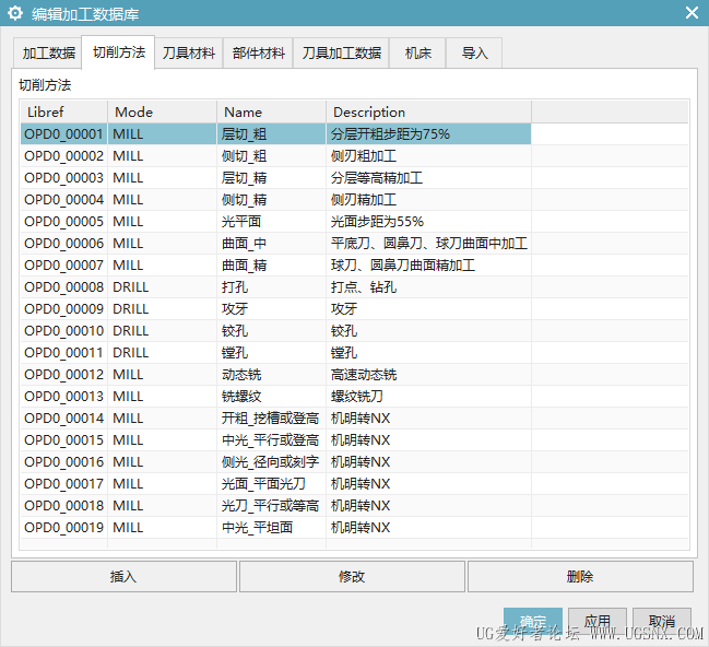

支持中文字符(NX能准确读取不乱码)支持读取NX的加工数据库文件到表格进行编辑修改

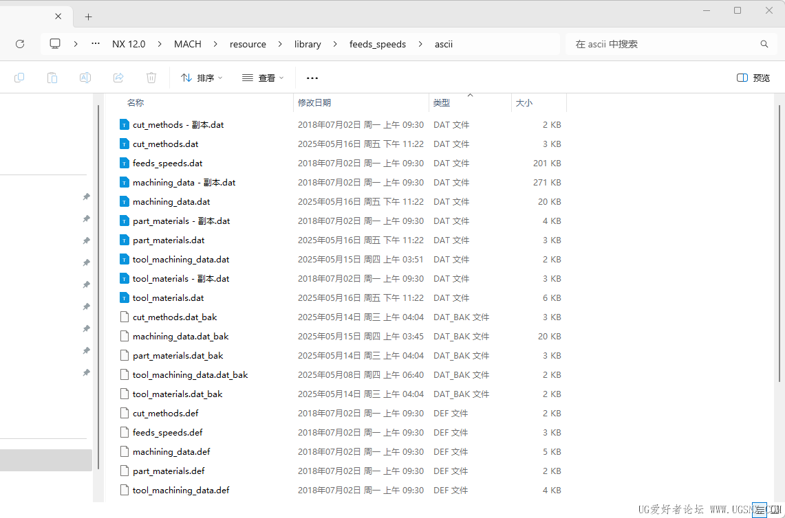

可以一键直接读取NX的加工数据库文件【machining_data.dat(加工数据)、cut_methods.dat(方法数据)、part_materials.dat(材料数据)、tool_materials.dat(刀具数据)】的数据到表格进行编辑修改
但需要把表格放到NX加工数据库ascii文件夹里才能读取到(以NX12为例:*\NX 12.0\MACH\resource\library\feeds_speeds\ascii)

为什么有些人费时费力做了很多加工数据库数据,但是在NX使用中却发现没有加载上或者加载的数据不是自己想要的?
那是因为你没有彻底理解NX加工数据库的使用逻辑,做了很多废弃又没有用的数据(你认为都有用,也没有重复,但NX可不这么认为)。
NX只认这四个东西,一、切削方法;二、部件材料;三、刀具材料;四、刀径。
举个例子,你做了D10、10R2、R5、10R0.5,这几把刀的加工数据,如果你没有在切削方法、部件材料或刀具材料那里加以标识区别,它是不认的。
它不认刀名、不认R角、不认刀长、不认刀具类型等等等等。它只认刀径,它就是这么奇葩。
你输入那么多数据,它不认识,还搞得它好混乱,只能随便加载一条数据,或者干脆乱加载数据(体现在转速进给不是人工输进去的规律整数,乱给)。

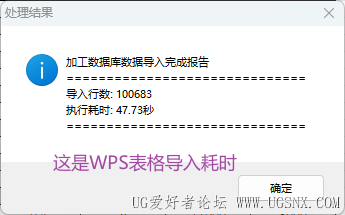

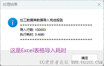

专门对处理速度进行了VBA代码优化,如果你用过别人的加工数据库表格或软件,就会明显的感觉出来
下面是对十万条数据进行导入和导出的耗时截图。导出速度两者都差不多,但WPS导入会慢很多
在我没做优化之前,导入十万行数据,也是要很久,甚至电脑卡死,现在即使导入百万行数据,也不用担心卡死了
对WPS导入我其实做了更多优化尝试,始终没办法跟上Excel的速度,只能抱歉了,我能力有限
