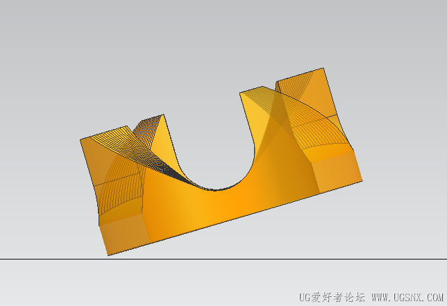

[已回复] 这个不会了 想了半天不知道怎么画

gsphzc 发表于 2025-5-20 17:38
是不是有点问题?R9和尺寸9是不是对不上?
这个尺寸能对上啊,我的理解是R9的圆半径不变一直通到对面
1079
12854
发表于 2025-5-20 18:38:58 | 显示全部楼层
扫掠体命令可行吗?

发表于 2025-5-20 18:45:54 | 显示全部楼层
R9的圆半径不变一直通到对面没错,就是与直径18的圆棒配套的圆柱凸轮吧,但外圆展开应该不是圆弧!

发表于 2025-5-20 18:50:33 | 显示全部楼层
看图纸描述似乎是按圆柱运动来建模。

发表于 2025-5-20 19:15:37 | 显示全部楼层
chfm 发表于 2025-5-20 18:50
看图纸描述似乎是按圆柱运动来建模。
这个动图怎么做的??

发表于 2025-5-20 19:43:05 | 显示全部楼层
R9是有要求的吧,φ40的内壁也画了线,保证R9的圆弧不变形斜面也与圆弧相切
