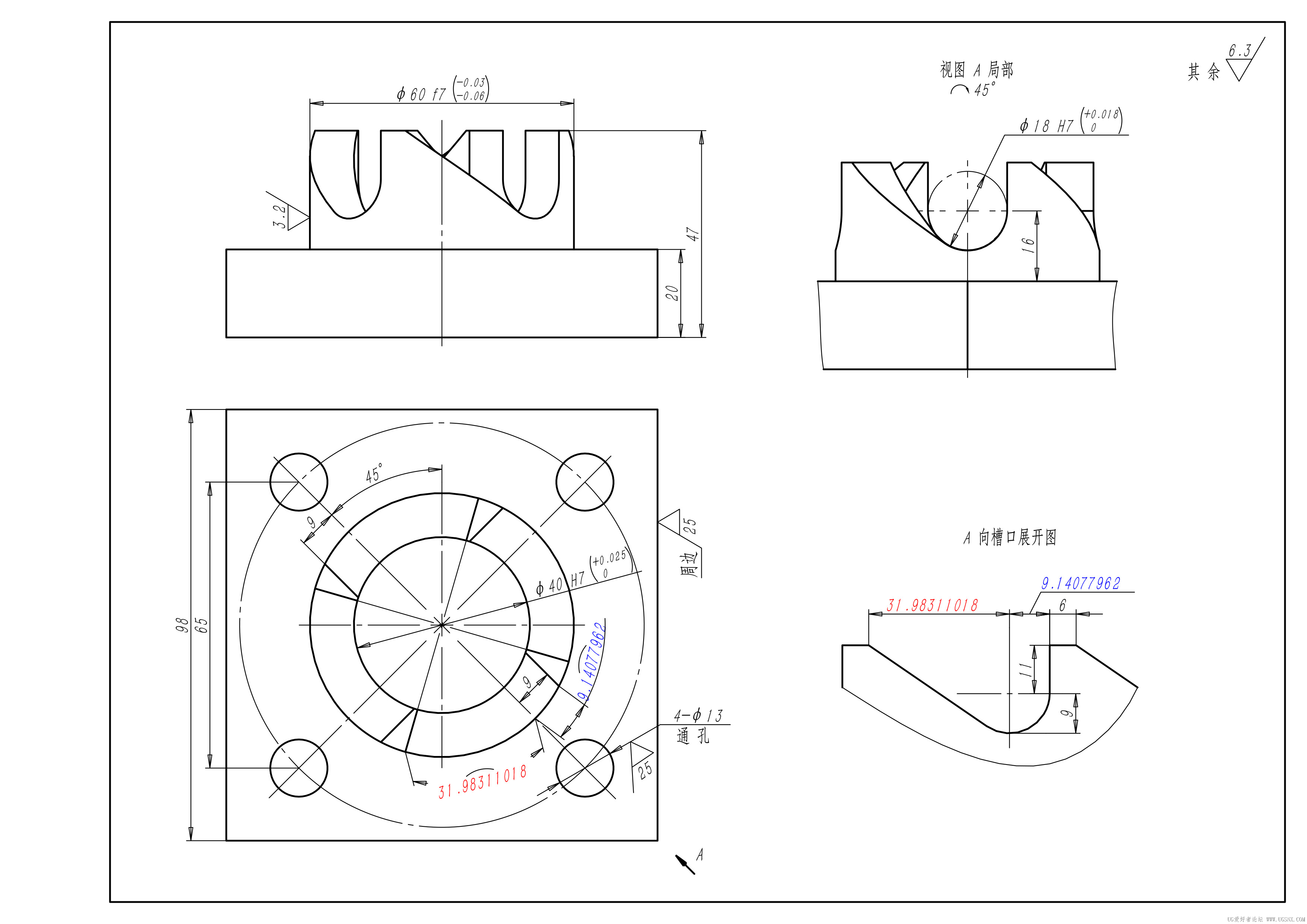

楼主: 老幽灵怪
[已回复] 这个不会了 想了半天不知道怎么画

发表于 2025-5-27 10:49:47 | 显示全部楼层
楼主图纸俯视图中9的尺寸,与展开图中R9和φ18尺寸相矛盾
如果要保证俯视图中9的尺寸,展开图应该是下图这样的
259

发表于 2025-5-27 20:33:33 | 显示全部楼层
卧虎藏龙,厉害👍

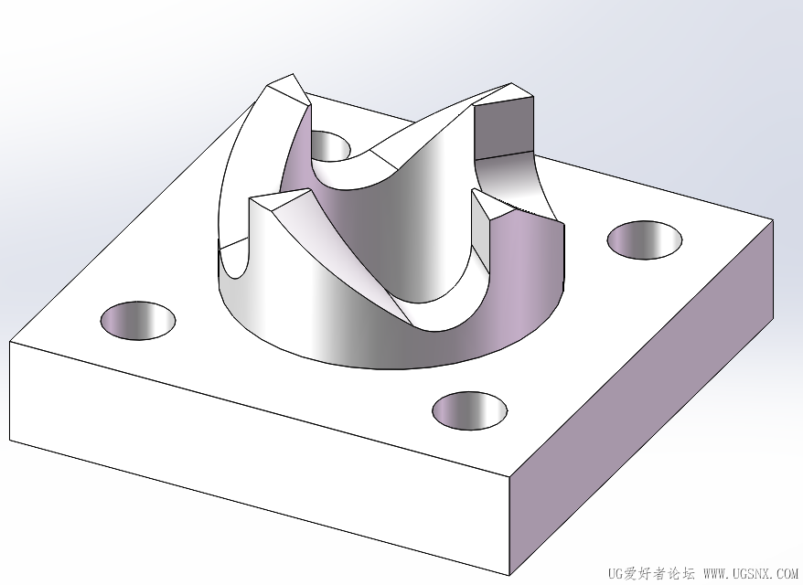

发表于 2025-5-27 21:24:22 | 显示全部楼层
lyz815* 发表于 2025-5-25 08:35
老师,你用的是什么方法做的?
数学建模吗?是如下这个曲面方程吗?
你这都高级了  一点都看不懂
69
3221

发表于 2025-7-27 15:14:26 | 显示全部楼层
老师,你用的是什么方法做的?
数学建模吗?是如下这个曲面方程吗?
这个就是运动包络面的方程
