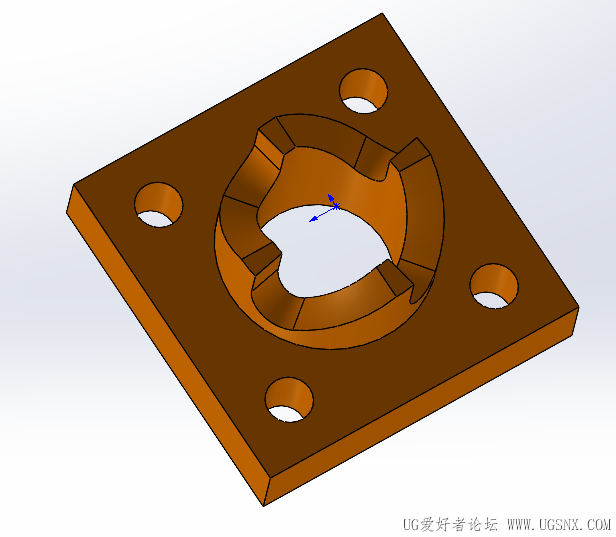

想了半天不知道怎么画
感谢楼下的指点,但缠绕拉伸后,R9的孔在内壁变形了

看图纸描述似乎是按圆柱运动来建模。

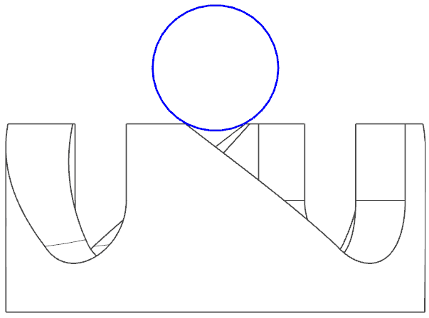

楼主图纸俯视图中9的尺寸,与展开图中R9和φ18尺寸相矛盾
如果要保证俯视图中9的尺寸,展开图应该是下图这样的

发表于 2025-5-20 16:13:04 | 显示全部楼层
根据二楼思路做的,请参考。

发表于 2025-5-20 14:44:26 | 显示全部楼层
缠绕曲线   做面   加厚   修剪

发表于 2025-5-20 15:01:25 来自手机 | 显示全部楼层
可以用曲线命令里的缠绕/展开曲线命令试一下

 楼主| 发表于 2025-5-20 17:06:51 | 显示全部楼层
这样出来的18圆内壁变形了

发表于 2025-5-20 17:38:52 | 显示全部楼层
是不是有点问题?R9和尺寸9是不是对不上?
