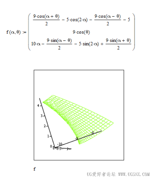

开始我也想过,但是在保证曲面R9的前提下,展开图是不可能R9的

chfm 发表于 2025-5-20 18:50
看图纸描述似乎是按圆柱运动来建模。
大佬思路确实很厉害,但是运动轨迹造成的圆弧面投影图与左下角图示不符,底部圆弧做正的话应该是平行,而不是图上的非平行。这题还是按缠绕曲线加厚做的。
看图纸描述似乎是按圆柱运动来建模。
老师,你用的是什么方法做的?
数学建模吗?是如下这个曲面方程吗?
点评
要用运动包络建模,方程难以描述。  发表于 2025-7-22 15:12
