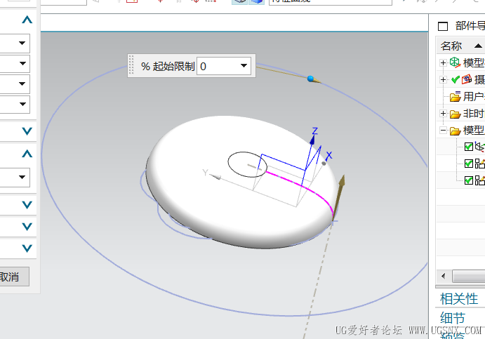

求大佬看看怎么回事,变化扫掠猫爪时,怎么扫出来的路径是个圆。
maozhua.prt (142.42 KB, 下载次数: 17)
扫出来的路径不是猫爪的轮廓
扫出来的路径不是猫爪的轮廓
扫出来的路径不是猫爪的轮廓

发表于 2025-5-27 11:23:09 | 显示全部楼层
是这样子吗

 楼主| 发表于 2025-5-27 19:34:08 | 显示全部楼层
是的,怎么做才会沿猫爪的轮廓扫掠呢,大佬

发表于 2025-5-28 08:46:57 | 显示全部楼层
在草图界面里 上面的扫掠线要与猫爪的外围封闭线做一下交点 且扫掠线右侧线端点要与这个交点重合

 楼主| 发表于 2025-6-1 23:17:43 | 显示全部楼层
撑花! 发表于 2025-5-28 08:46
在草图界面里 上面的扫掠线要与猫爪的外围封闭线做一下交点 且扫掠线右侧线端点要与这个交点重合 ...
已解决,多谢大佬
