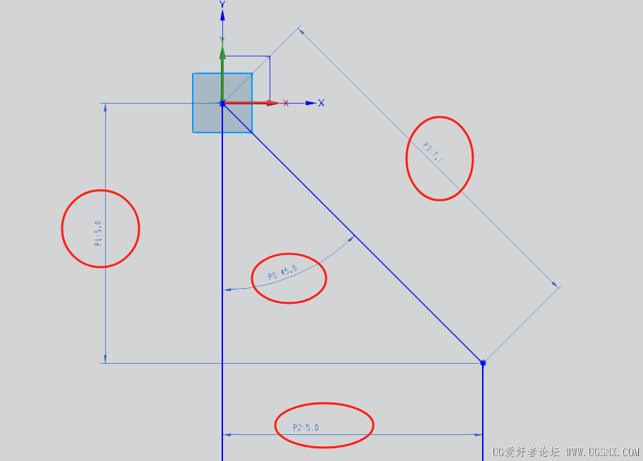

请问是这样算埋头孔直径吗?有没有什么EXE或者APP算这个的啊?
然而我用 “倒斜角” 测量出来是 42?
难道就是简单的孔的直径加上单边长度*2?

f44488ed9f080af305af75ed6720149.png 这才是5*45的倒角

搞的这么复杂,32+5+5不就是42吗

5*45  你理解错了。你写3.53的地方,是5。明白?

孔命令里面都有埋头孔,不用算哦!

一般情况下孔的半径加上倒角大小即32/2+5

5x45°的意思是5是直角边,不是斜边
