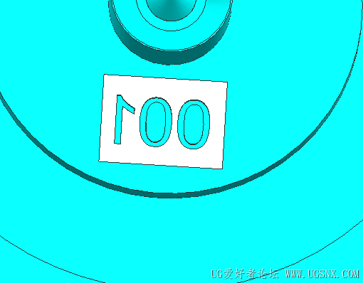

如图,模具需要刻穴号256穴,编程的时候需要一穴一穴去手动更改数字,有没有能自动变更数字的外挂之类的。

发表于 2025-5-30 15:08:55 | 显示全部楼层
试试这个,宏程序是网上找的一个大佬的,字高按你的要求可以改一下只改刻字部分。这个程序可以通过改程序实现刻不同字,最大10000.想刻年月日也可以一起刻。数字部分可以按自已需要改一替换一下。调好再刻。

发表于 2025-5-30 14:57:54 | 显示全部楼层
用刻字程序就可以了,自动变的,可以从任意数值开始

 楼主| 发表于 2025-5-30 15:14:41 | 显示全部楼层
UG里面加工有刻字程序吗? 我们编程是时候用的平面文本。

 楼主| 发表于 2025-5-30 15:18:10 | 显示全部楼层
tombai691019 发表于 2025-5-30 15:08
试试这个,宏程序是网上找的一个大佬的,字高按你的要求可以改一下只改刻字部分。这个程序可以通过改程序实 ...
谢谢分享, 请问一下解压出来要放到什么目录里面。

发表于 2025-5-30 20:05:25 | 显示全部楼层
有搜尋雕刻
