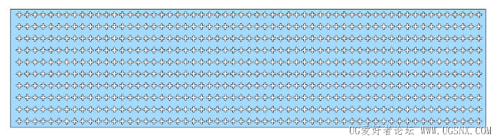

各位大神:如何用UG折弯成半圆弧形状!
原图档
原图档
原图档
折弯后效果
折弯后效果
折弯后效果

先放样弯边,做出折弯效果,展平实体后再画特征,最后在折弯回去
6啊 !!大佬!

感谢各位老铁们,找到方法了

大神,怎么弄的?教教我,真心求教

先画平面的的,然后用整体变形
