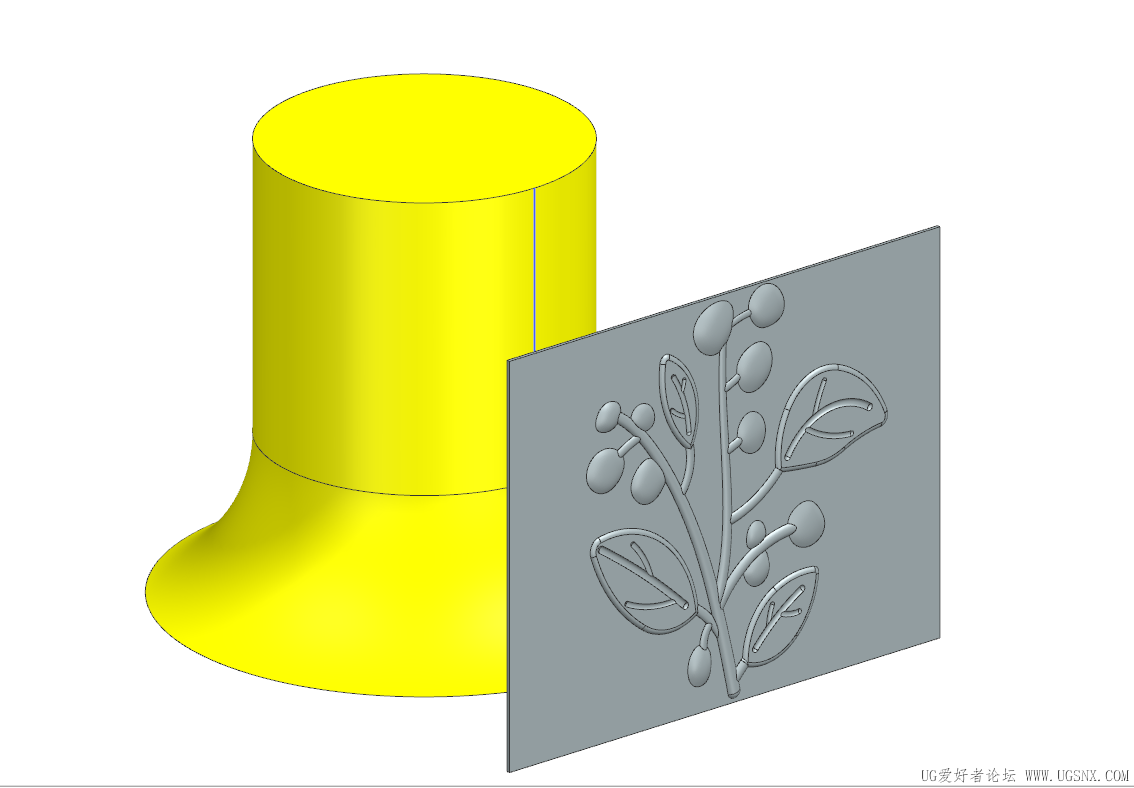

这个可以用整体变形做做出来吗
铁皮冲压.zip (338.2 KB, 下载次数: 21)

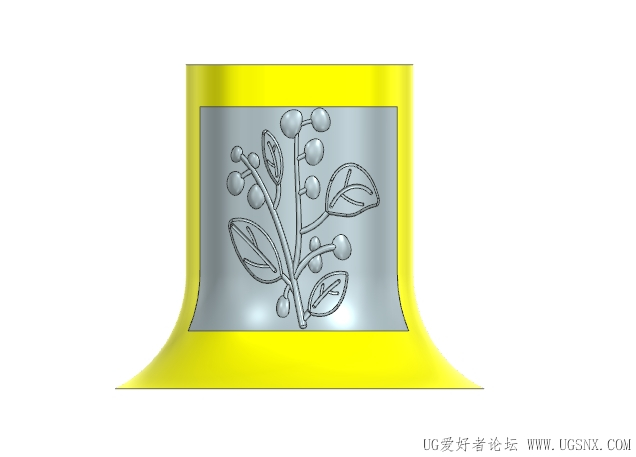

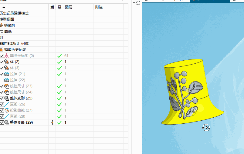

发表于 2025-6-5 14:17:12 | 显示全部楼层
有点瑕疵,细改可能好点

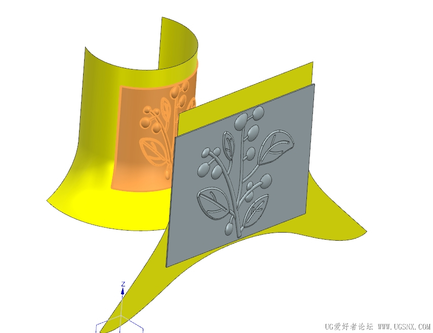

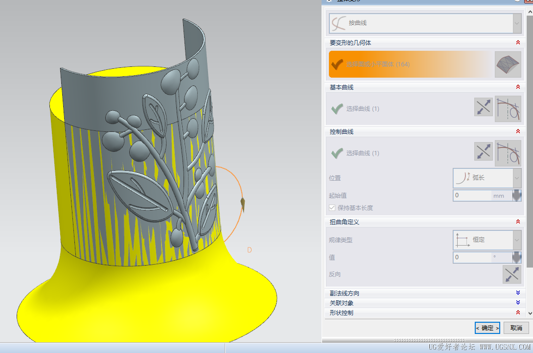

发表于 2025-6-5 14:35:05 | 显示全部楼层
这样?
