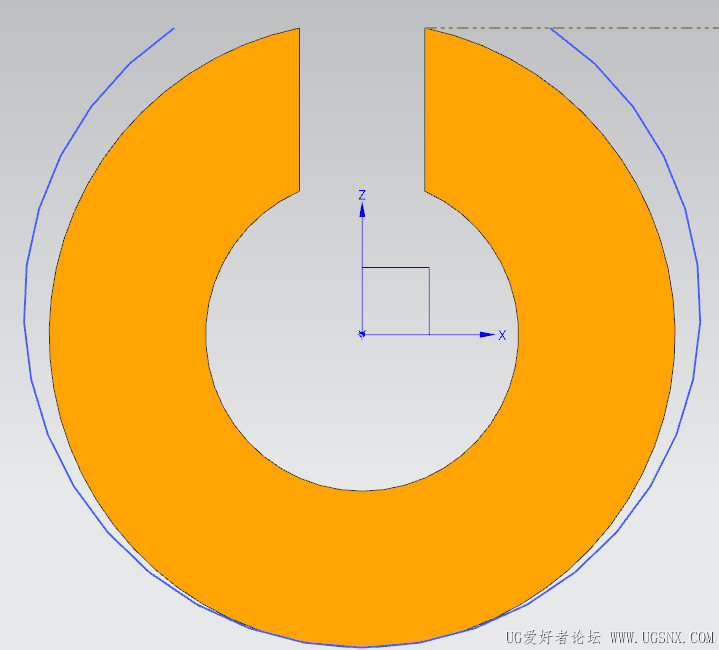

最近在画一个喉箍,建模时时画的锁紧到位状态,但是实际生产时需要张开的状态,就想将锁紧状态的喉箍通过整体变形命令进行展开10度,但是研究了几天了,找好很多介绍视频都不是我想的那种变形效果,于是就来这里问问各位大神这个需要怎么操作。
如下图所示:黄色部分是锁紧状态,需要将其整体展开到根划线区域。
66

蓝色的线长度要跟外围那根线长度一致才能变形
