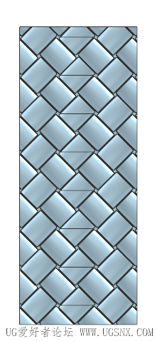

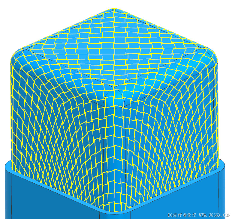

有大佬知道,怎么把图中编织袋造型的体变形成黄色的那个体吗?用整体变形怎么都做不对。

变形面如果是单面,直接就可以用变形,如果多面,UV要重新划分。

就是面多才麻烦啊,要是一个平面的片体随便弄啦。

纹理看深度。小于0.1 图上就没有必要画。加工会处理

这个纹理表面有凹陷弧度,不画出来没办法雕模具、
