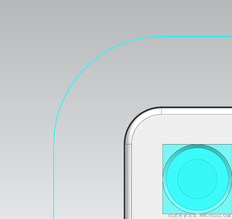

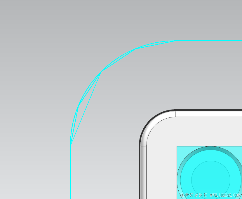

使用底壁铣按深度倾斜加工外型时R角会产生过过切,使用层切割方法不会。
第一张是使用按深度倾斜,第二章是层。

发表于 2025-6-8 16:23:16 | 显示全部楼层
上面的刀路你空白处右键点击 更新显示 一下试试

发表于 2025-6-8 15:59:47 来自手机 | 显示全部楼层
空间区域,精确定位打开

发表于 2025-6-8 16:25:20 | 显示全部楼层
或者公差改小点试试

发表于 2025-6-9 09:17:05 | 显示全部楼层
修改公差就可以了
