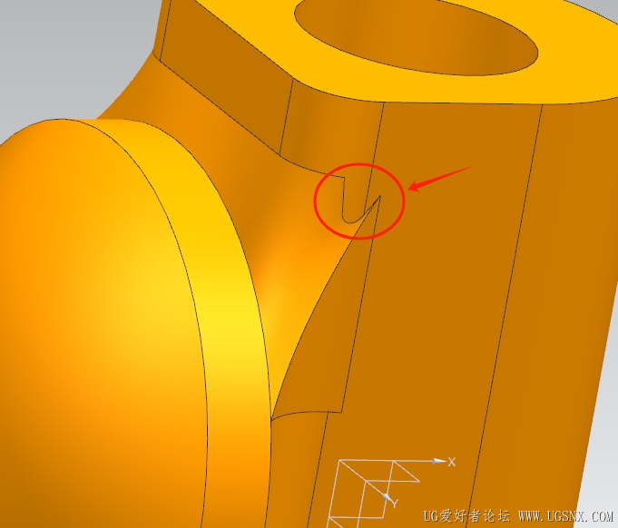

如题,这个地方要怎么处理呢?

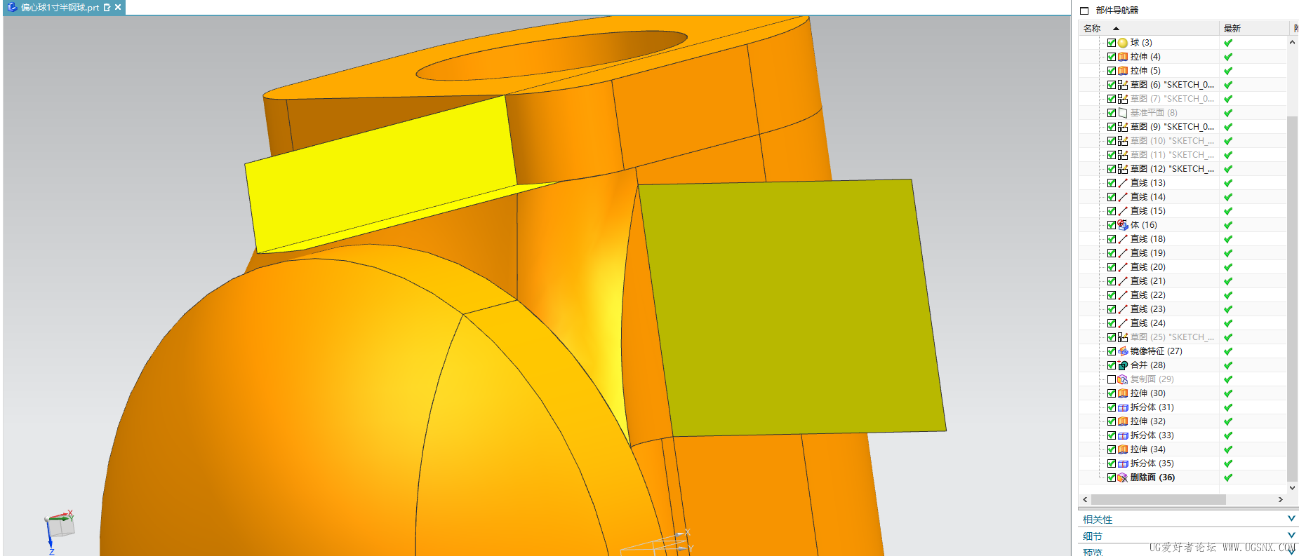

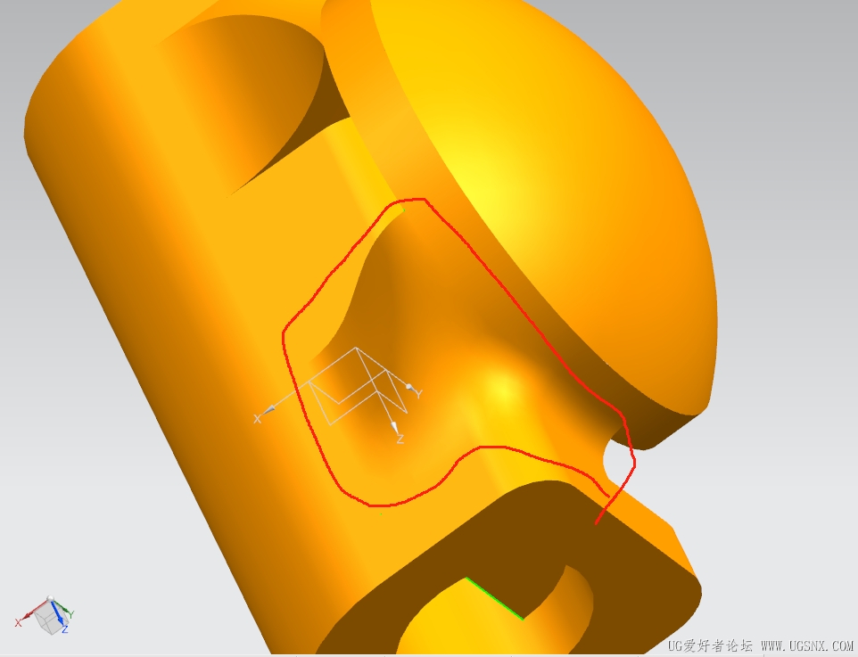

下次把图纸带上,我反正自由发挥了;
过渡可能空间还是太局促了,第一个面也适当上调效果会好很多,思路是这个思路剩下你自己发散吧

不知道怎么补

发表于 2025-6-12 07:57:01 | 显示全部楼层
拆分体几次然后把多余的面删除就达到你所谓的光滑了

 楼主| 发表于 2025-6-12 15:51:42 | 显示全部楼层
非常感谢,刚才试了一下,可以了
