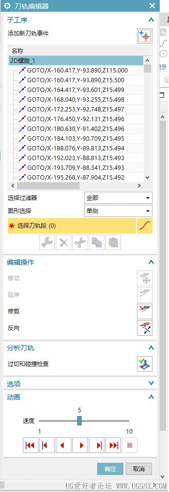

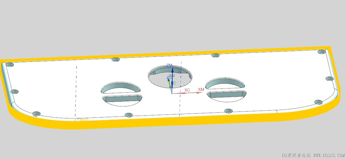

UG螺旋开粗,如何让最后几层刀轨进给速度慢一点?
通过网盘分享的文件:螺旋开粗.prt

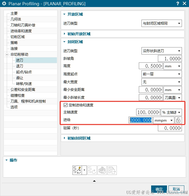

发表于 2025-6-14 14:25:44 | 显示全部楼层
非切削的进刀里面有个定制进给和速度,可以实现进刀黄线与切削兰线区分进给项

发表于 2025-6-14 14:58:12 | 显示全部楼层
分两个刀路呗, 把刀路截断

发表于 2025-6-14 14:12:32 | 显示全部楼层
就是编辑刀轨啊

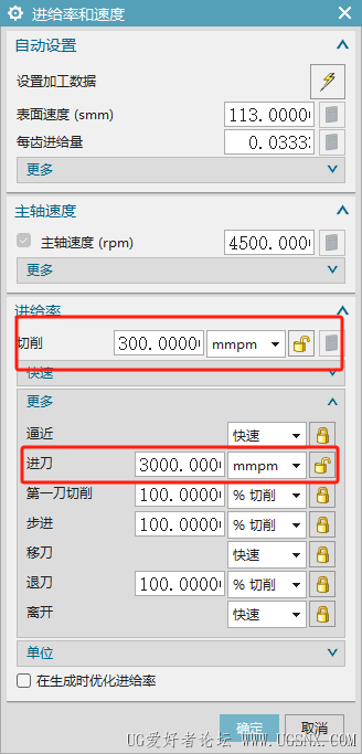

发表于 2025-6-14 15:04:12 | 显示全部楼层
这里面你想要多少的进给速度自己设置就可以了

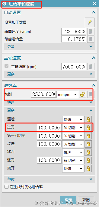

发表于 2025-6-14 16:07:06 | 显示全部楼层
黄线属于进刀,蓝色的属于走到,在进给率里面就可以调

 楼主| 发表于 2025-6-14 18:58:37 | 显示全部楼层
好,我试试

发表于 2025-6-14 19:31:52 | 显示全部楼层
在进给转速界面里面改切削速度,另外几个移刀这些100%
