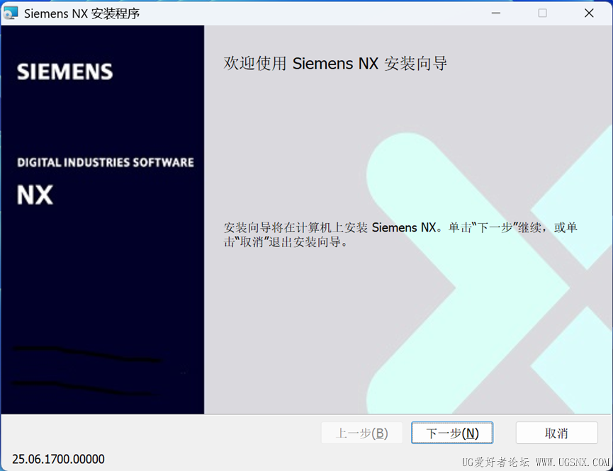

NX 2506.1700 基础设置
一、硬件与系统要求
CPU 处理器:最低Intel酷睿™12代起、建议英特尔酷睿™ Ultra系列处理器。
RAM 内存:最低 DDR5 4800MHz 及更高。
SSD 硬盘:PCIe 4.0 或PCIe 5.0 固态硬盘。
Graphics 显卡:NVIDIA较新专业显卡、或AMD较新专业显卡。
OS 操作系统:推荐使用Windows 11 24H2操作系统。
备注:不推荐NVIDIA任何系列游戏显卡,及PCIe主板硬件低于5.0版本,用于NX。

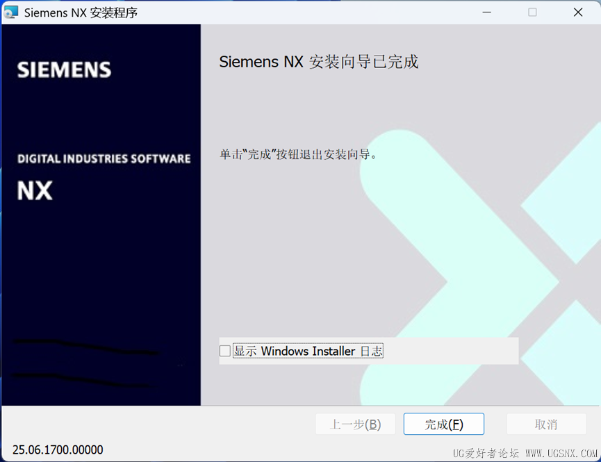

二、安装NX
备注:不改变任何目录,安装全部默认到C:\Program Files\Siemens\NX2506目录下。

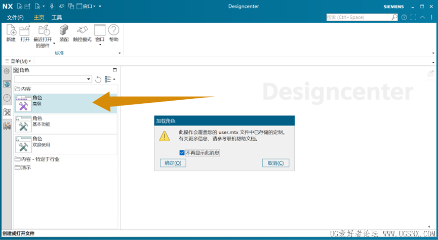

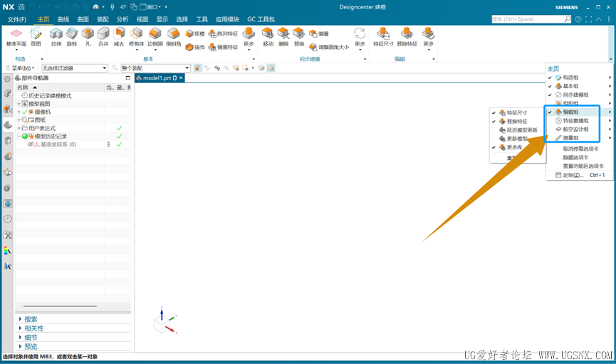

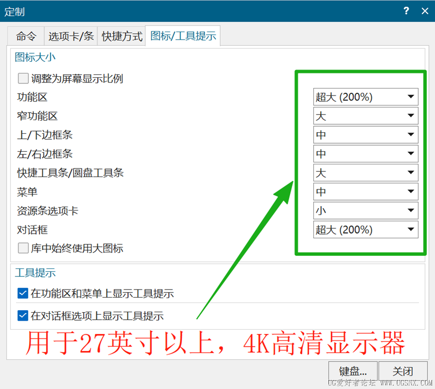

三、首次安装后打开NX,需要进行角色与4K高清分辨设置
备注:正常先选择角色为“高级”,功能区显示较多命令。但要想完整显示所有命令,需要再进行手动调用。

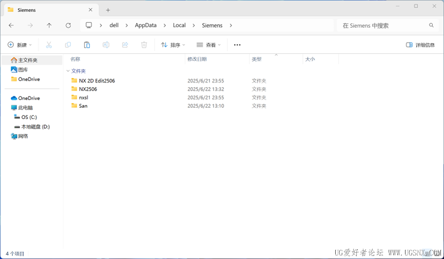

四、NX及 NX 2D Edit界面配置、功能配置,默认存放目录

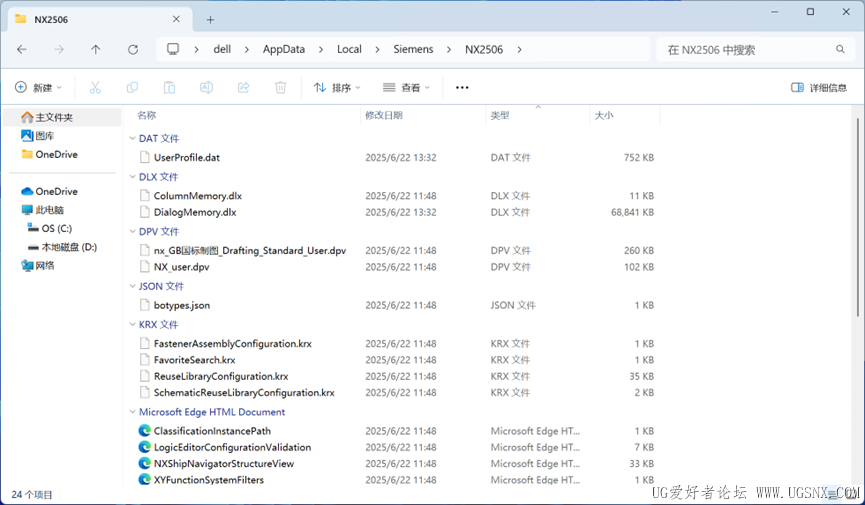

NX配置缓存位于 C:\users\<name>\AppData\Local\Siemens.\NX2506目录下,

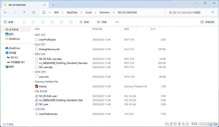

NX 2D Edit配置缓存位于 C:\users\<name>\AppData\Local\Siemens.\ NX 2D Edit2506目录下,
1.      UserPreferences.txt 用户参数,可以控制主模型出工程图资源板的打开默认目录,及草绘进入草图前,显示“基准面名称”及“草图”文字标记,及浏览文件历史记录。(重要)
2.      DialogMemory.dlx 命令展开与折叠对话框 (重要)
3.      user.mtx 定制上下左右边框条、定制sketch SceneBar、定制隐藏选项卡界面与打开对对话框记录。(重要)
4.      UserProfile.dat
5.      NX_user.dpv”用户默认设置”修改配置及定制工程图配置 (重要)
6.      NX_user .xsl 定制工程图配置
7.      nx_GB 国标制图_Drafting_Standard_ User.dpv 为定制工程图内标准设置。(重要)
备注:以上配置,删除部分文件后,会使NX软件启动与关闭会变快,但很不建议删除。尤其是DialogMemory.dlx 命令展开与折叠对话框,设置占用了大量的时间,所以慎重删除。配置多占用缓存大之后,“不会再因为缓存继续增大,使软件启动与关闭、及命令计算响应继续变得更慢”,不管你的缓存有多大,最大的启动时间在45秒以内(备注:这是使用主板PCIe 5.0的时间)。

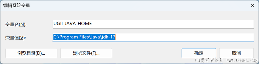

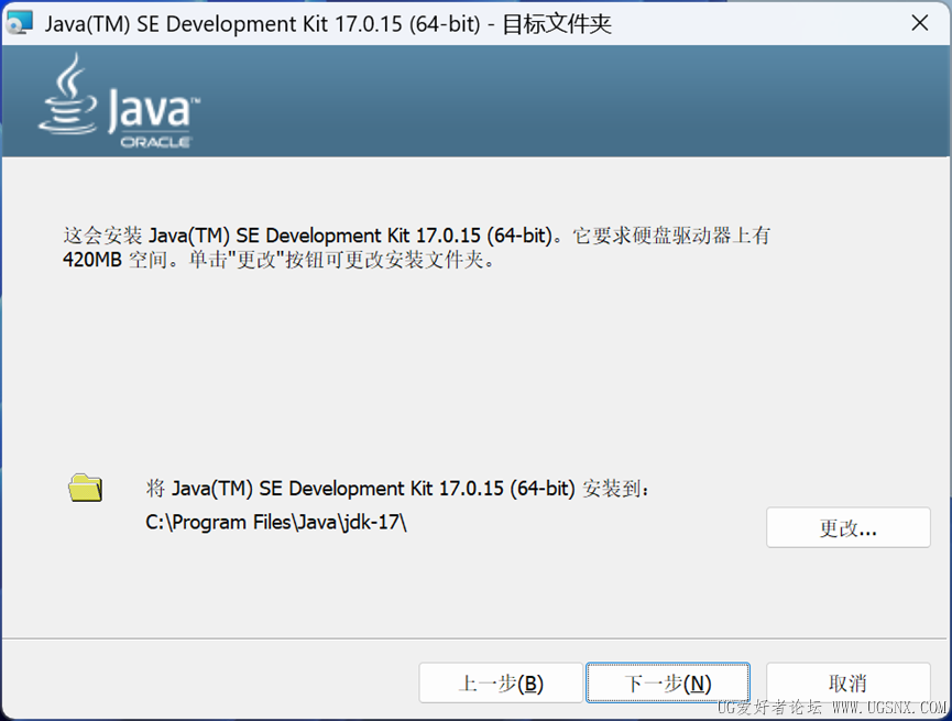

五、安装Java,设置批量转换DXF、DWG、STEP、IGES 数据
设置Windows系统变量
变量名:UGII_JAVA_HOME
变量值:C:\ProgramFiles\Java\jdk-17
备注:不改变任何目录,安装Java只为批量转模型数据,是可选项。

发表于 2025-6-23 19:40:58 | 显示全部楼层
不要听啥就是啥,2412没那么多硬件要求,2506一个版本更新对硬件的要求跨度这么大,明显不合理的,2412怎么玩2506还是怎么玩,别自己给自己搞配置焦虑

 楼主| 发表于 2025-6-23 11:34:49 | 显示全部楼层
付磊好 发表于 2025-6-23 09:48
为什么要默认安装目录,不能改安装目录了吗
硬盘容易足够,为了系统文件与程序文件归类整洁,C盘就是为了安装系统与软件的。SSD硬盘不分区,不更改软件目录。
C盘固态2048GB,D盘固态4000GB,都没有分区。
