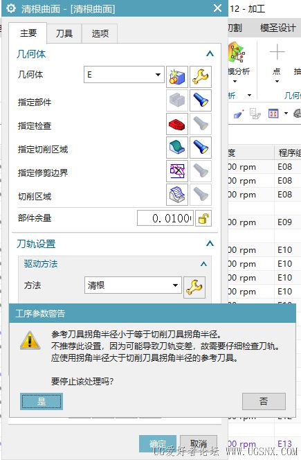

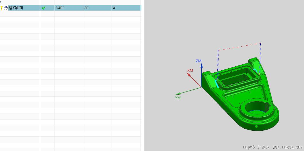

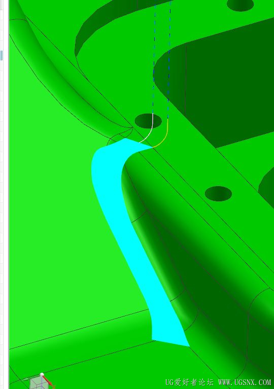

有个提示,这程序安全吗,还有什么其它好的方法?

发表于 2025-6-25 08:56:27 | 显示全部楼层
看着应该问题不大

发表于 2025-6-25 11:48:13 | 显示全部楼层
换个思路  直接铣R角不就好了 所有R角

发表于 2025-7-7 13:16:07 | 显示全部楼层
zdp215 发表于 2025-6-27 19:49
那不浪费时间吗?
为啥会觉得浪费时间呢?一个清角  无非就是长了点 能需要多久

发表于 2025-7-7 15:25:06 | 显示全部楼层

 楼主| 发表于 2025-7-8 08:00:39 | 显示全部楼层
上机跑了,余量给0.01,效果不错

 楼主| 发表于 2025-7-8 08:01:22 | 显示全部楼层
付磊好 发表于 2025-7-7 15:25
你清根刀具是不是有点大了
你是说清根刀具还是参考刀具?
