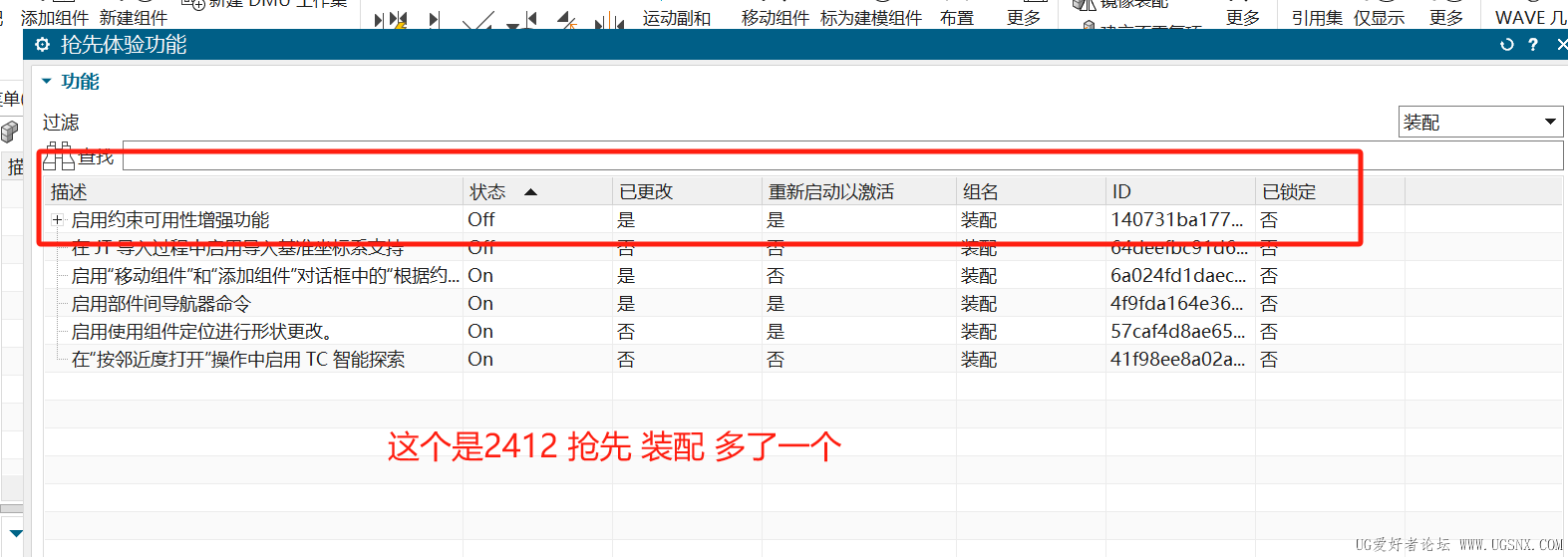

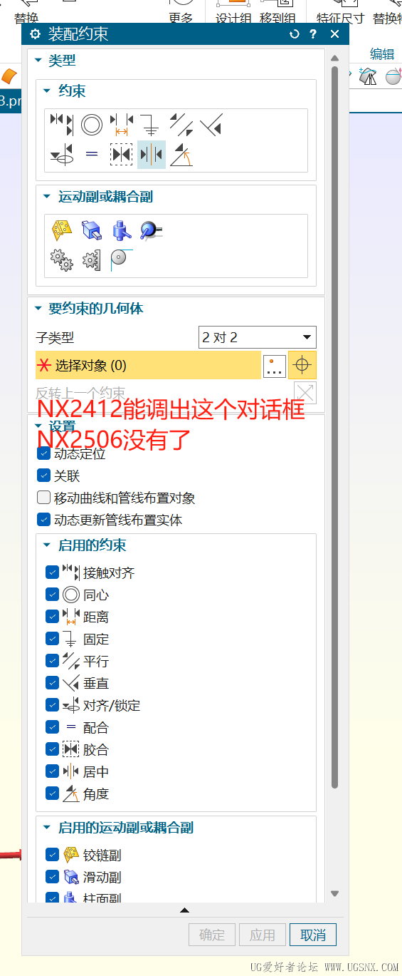

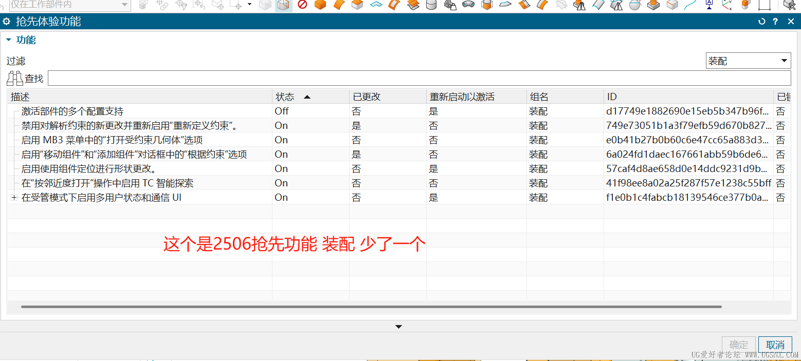

 楼主| 发表于 2025-6-26 13:58:24 | 显示全部楼层
夏日* 发表于 2025-6-26 09:31
上截图看看,什么叫没有了。
71
71
 楼主| 发表于 2025-6-26 14:00:33 | 显示全部楼层

发表于 2025-7-4 21:01:19 | 显示全部楼层
没有这个选项了
