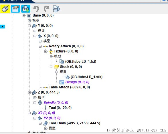

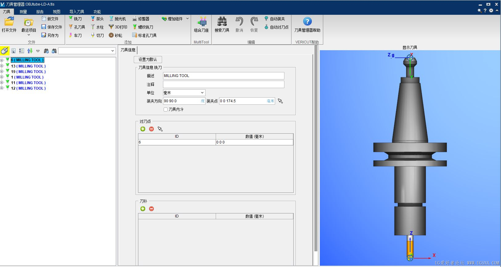

UG2206连接VT,刀具方向不对,毛坯,工件分配不对,怎么回事,之前用UG12.0没有问题

高版本要把刀具方向改成0

z81341135 发表于 2025-7-1 10:51
高版本要把刀具方向改成0
确实是改成0就对了,但是每次都要改太麻烦了,12.0就不这样啊
没办法  高版本的接口文件不匹配
