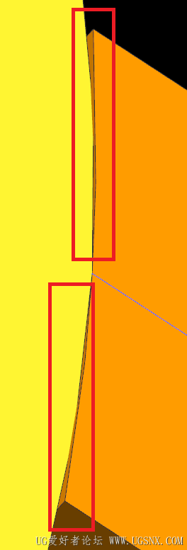

 楼主| 发表于 2025-7-3 10:57:11 | 显示全部楼层
哥  我知道你是高手
我这又有个新问题
"替换面” 需要替换的面不是垂直与替换的面 这上面少一块 下面多一块 咋整?

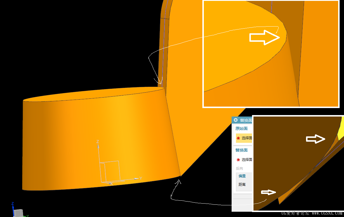

 楼主| 发表于 2025-7-3 11:07:04 | 显示全部楼层
迷航* 发表于 2025-7-3 10:55
缺的那角是距离不够,不过这里倒角方向不对吧,这个耳朵不适用倒角的方式拔模 ...
好吧,谢谢大佬。
耳朵这里怎么做?拉伸草图就变形……不垂直 耳朵不做整体三点分割面又做不了……

发表于 2025-7-3 12:47:11 | 显示全部楼层
habppy 发表于 2025-7-3 11:07
好吧,谢谢大佬。
你其实可以发个文件给我们看看

 楼主| 发表于 2025-7-3 16:15:29 | 显示全部楼层
通透 发表于 2025-7-3 12:47
你其实可以发个文件给我们看看
73.prt (166.75 KB, 下载次数: 1)
就是这个圆台(锥)底和耳朵连接的地方,替换面无法贴合。
因为这个耳朵异形,拉伸开放区域,无法贴过去,筋板也没办法……
实在是想不到办法了

发表于 2025-7-3 16:33:10 | 显示全部楼层
不知道这样对不对你的想法

发表于 2025-7-4 00:21:22 | 显示全部楼层
我没有看错图,可以这样画。
fai7.prt
348.5 KB, 下载次数: 3, 下载积分: G币 -1

发表于 2025-7-4 15:05:37 | 显示全部楼层
为什么不用移动边或偏置边?把图弄出来就行,别弄那些花里胡哨
