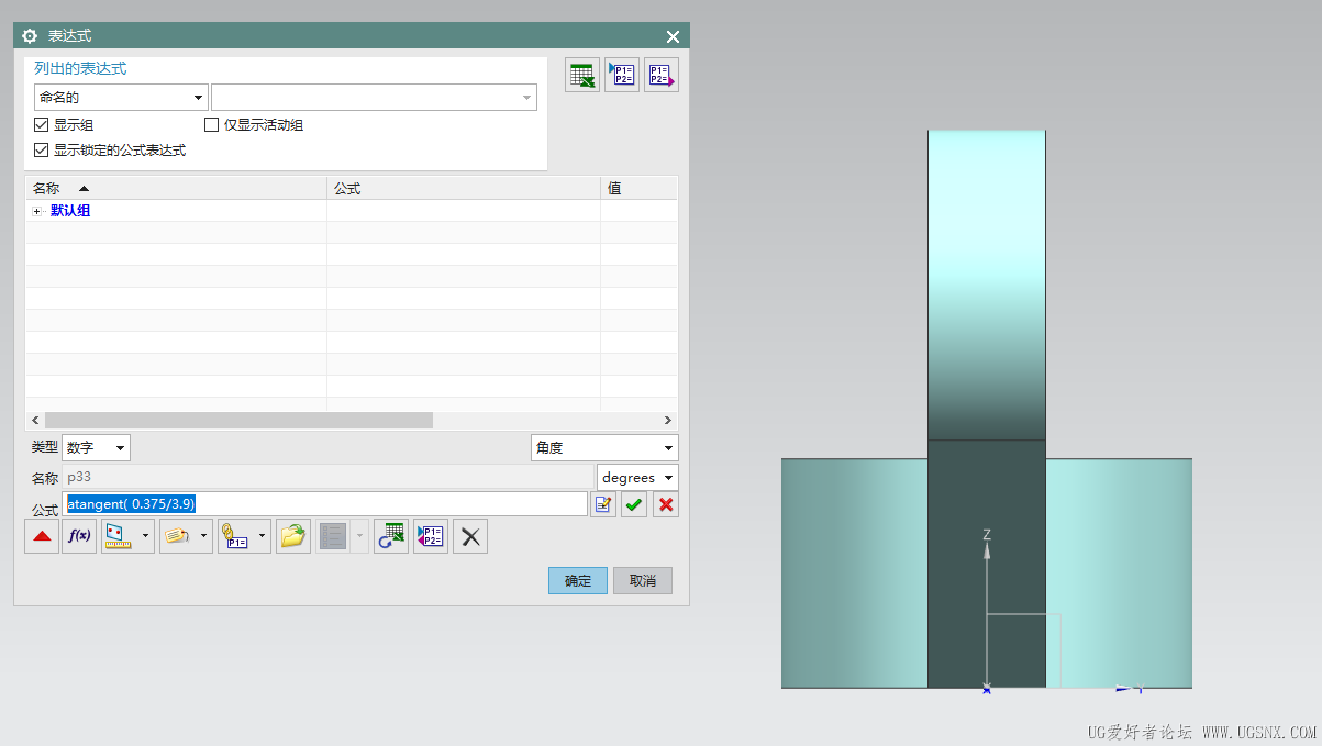

大佬们 这个图想 fai7圆柱体拔模顶面到fai 6.25的表达式怎么写?或者公式?

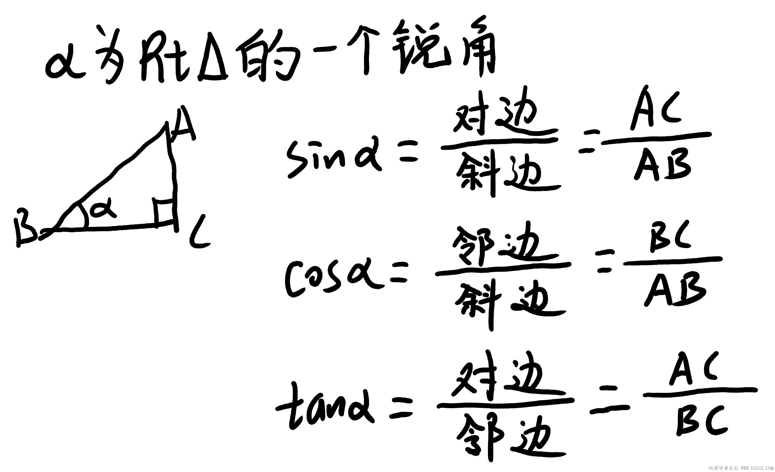

第二遍画这套图了 不想用画剖面旋转了 那个sin cos tan 什么的表达式……不知道从哪里学起啊
或者还有什么更好的画法思路吗?大佬们
我擦 想了下可以用圆锥来做  我真是个傻杯 那个2到1.5的咋做呢 大佬们(就是想修剪表达式 不想新平面做个四边形 也不想3点修剪体)

发表于 2025-7-3 09:28:47 | 显示全部楼层
学表达式课程,但要有三角函数数字基础哦,多看视频,掌握操作方法及原理。

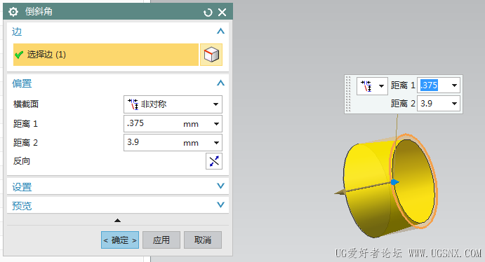

发表于 2025-7-3 09:49:53 | 显示全部楼层
我再提供一个方法,就是用倒斜角里的非对称

发表于 2025-7-3 10:07:55 | 显示全部楼层
表达式有点麻烦,应该是这个意思吧
488
2053
2053
 楼主| 发表于 2025-7-3 10:15:15 | 显示全部楼层
何故 发表于 2025-7-3 10:07
表达式有点麻烦,应该是这个意思吧
就是这个 哥 大佬 无敌 谢谢大佬

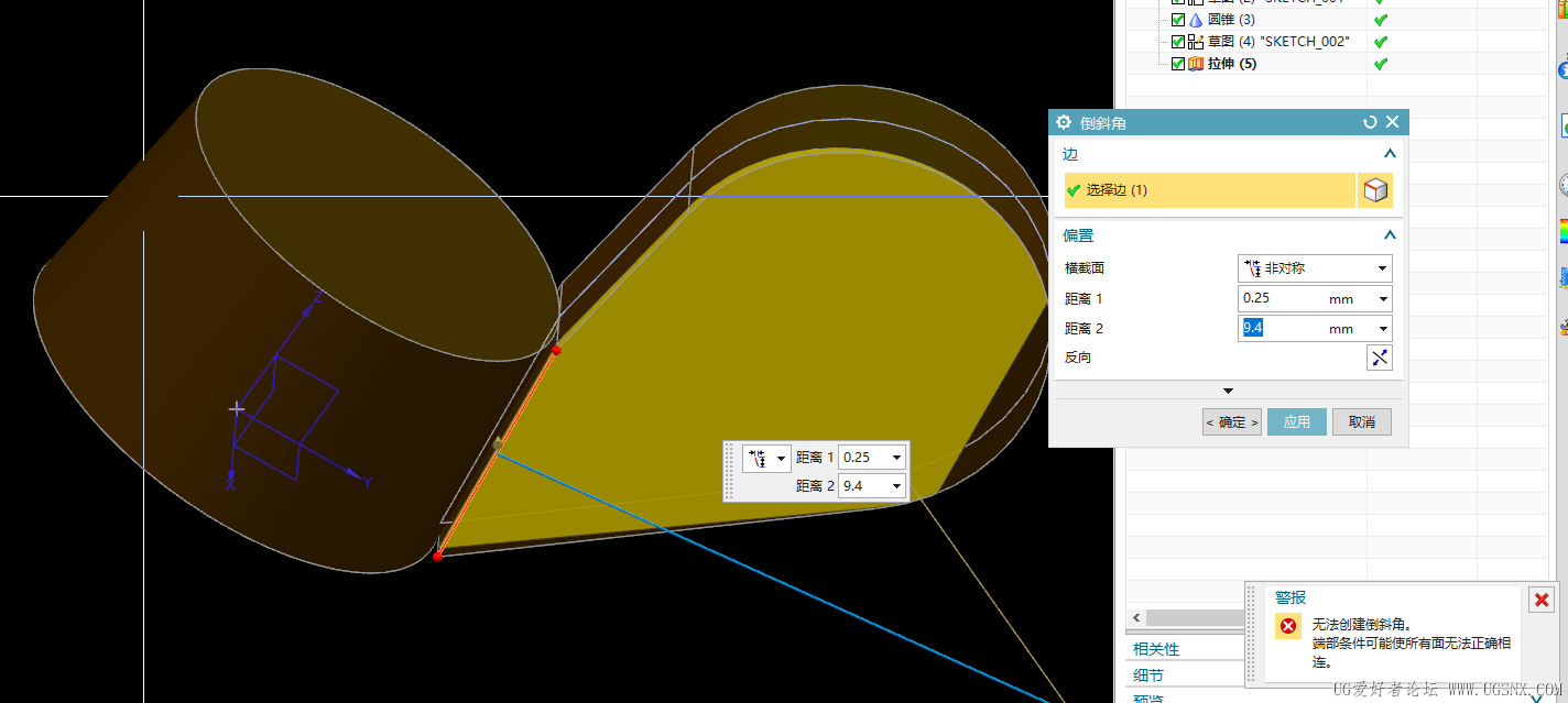

 楼主| 发表于 2025-7-3 10:24:10 | 显示全部楼层
好思路 但是这里为什么倒过去了 再怎么搞距离2 都会缺一块 大佬你能倒这边吗?

发表于 2025-7-3 10:55:56 | 显示全部楼层
缺的那角是距离不够,不过这里倒角方向不对吧,这个耳朵不适用倒角的方式拔模
