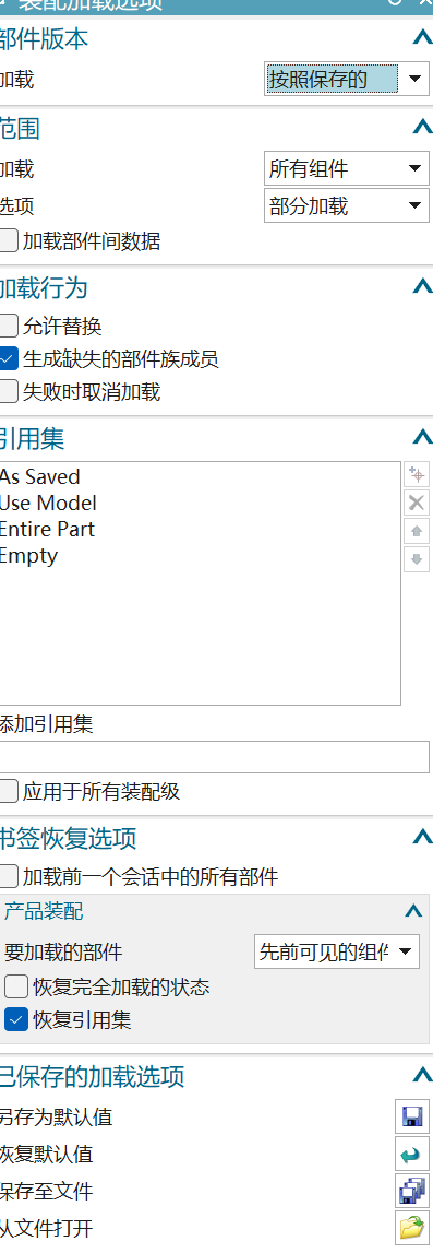

1、显示C++异常有没有什么补丁可以打。
2、UG装配问题,我之前装配是把所有零部件放一个文件夹里,这样比较乱,没层次,现在我是分文件夹了,比如炉头的零部件放一个文件夹,炉尾的零部件件放一个文件夹,空压机组放一个文件夹等,然后我再组装从各文件夹里面调动,但是加载不了。后面我改了装配加载选项,按照保存,可以了。但是每次打开UG,加载还是变成的从文件夹,每次打开都要改一下变成保存的,很麻烦

发表于 2025-7-4 09:21:37 | 显示全部楼层
最下面有个保存加载项点一下
