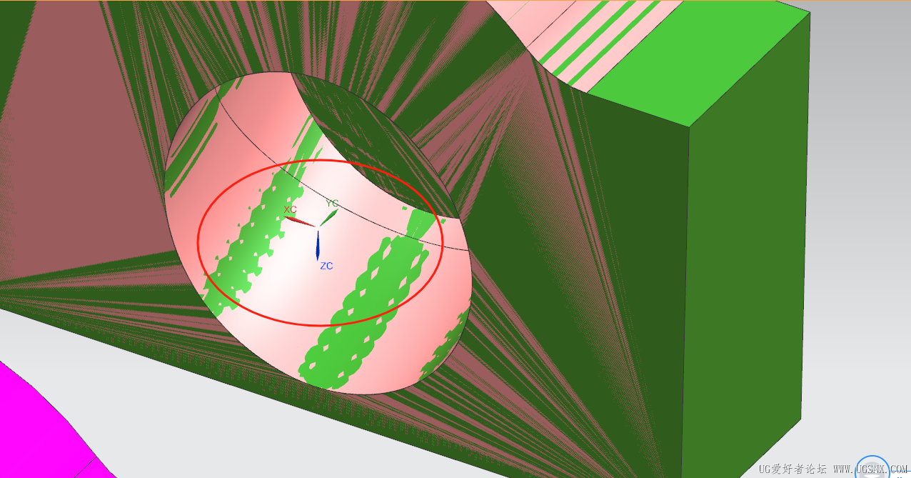

[求助] 有个问题请教下各位大佬。我一个图导出STP再导进,一个孔就不服帖了。显示更新也是这
发表于 2025-7-5 11:20:31 | 显示全部楼层 |阅读模式
有个问题请教下各位大佬。我一个图导出STP再导进,一个孔就不服帖了。显示更新也是这样,实实在在的半径不均匀了。

发表于 2025-7-7 08:30:38 | 显示全部楼层
莫较瘦 发表于 2025-7-5 14:59
真不一样的,各位大哥们,导出X-T,再导进,还是一样的。但是STP就是不一样,差别是不多,局部我量线条间距 ...
能导X-T就导X-T就对了

发表于 2025-7-5 11:29:48 | 显示全部楼层
感觉可以不用在意,实在在意,你量量直径看看能不能量
发表于 2025-7-5 12:36:49 | 显示全部楼层
这个是不是只是显示问题?实际是服帖的?

发表于 2025-7-5 13:10:01 | 显示全部楼层
实际上这就是重叠的效果
 楼主| 发表于 2025-7-5 14:59:26 | 显示全部楼层
真不一样的,各位大哥们,导出X-T,再导进,还是一样的。但是STP就是不一样,差别是不多,局部我量线条间距离0.01的距离,但总感觉不太舒服。

发表于 2025-7-5 16:40:40 | 显示全部楼层
可能是精度的问题

发表于 2025-7-5 19:38:05 | 显示全部楼层
STP问题多多,尽量不用吧

发表于 2025-7-6 08:49:18 | 显示全部楼层
显示问题

发表于 2025-7-7 07:56:58 | 显示全部楼层
这就是显示问题
