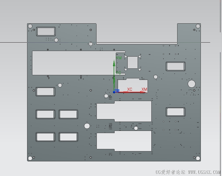

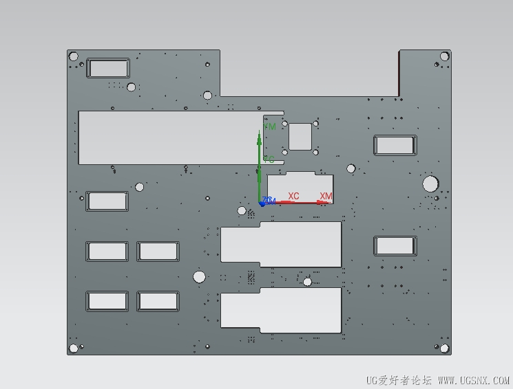

每次从带边着色切换到艺术外观,他就把透视给勾上了,看起来好难受,没有没什么方法变回UG10那样子

发表于 2025-7-11 17:12:49 | 显示全部楼层
点击菜单栏中的【文件】按钮,选择【实用工具】,然后选择【用户默认设置】;
在用户默认设置界面中,选择【视图操作】按钮;
在视图操作界面中,勾选【自动关闭透视】,然后点击【确认】按钮即可。

 楼主| 发表于 2025-7-14 14:51:10 | 显示全部楼层
NX编程小学生 发表于 2025-7-11 16:04
你做什么工作?就这个零部件还能用到艺术外观吗?
用来看图,在着色之前切换
