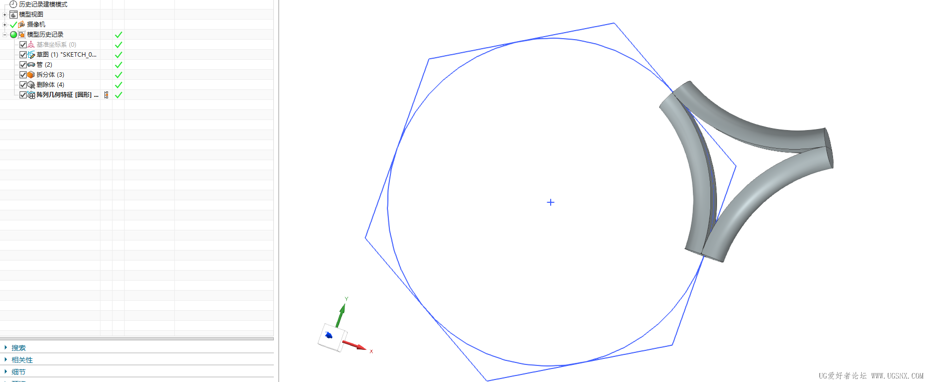

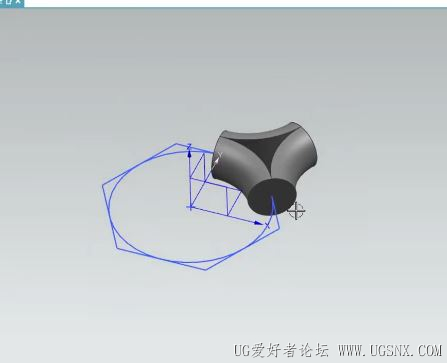

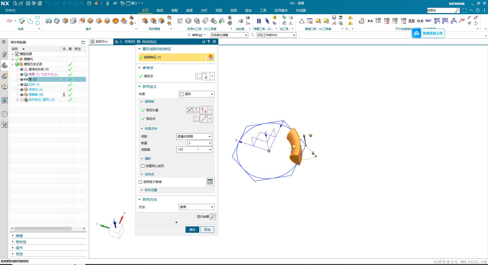

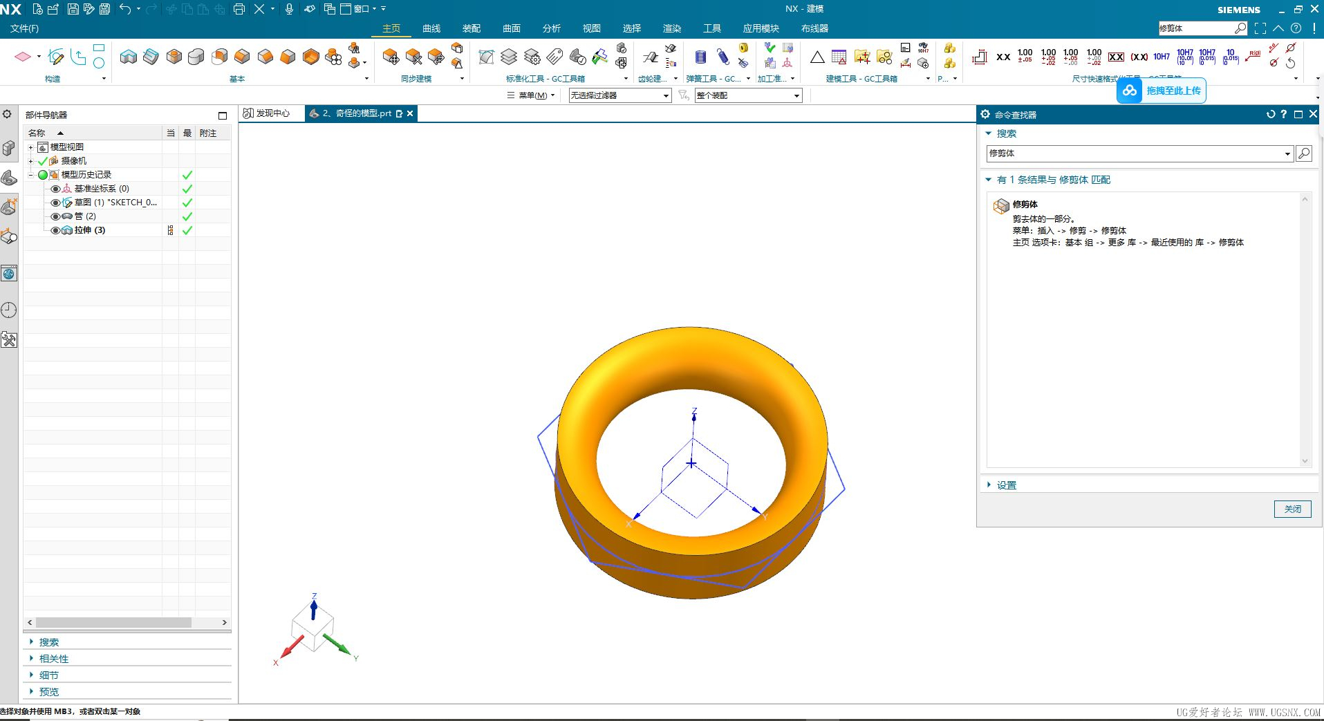

小弟我想阵列一个修剪体,修剪体如图1,希望得到的阵列特征结果如图2,实际得到的阵列特征结果如图3,请各位大佬帮忙看看问题出在哪。

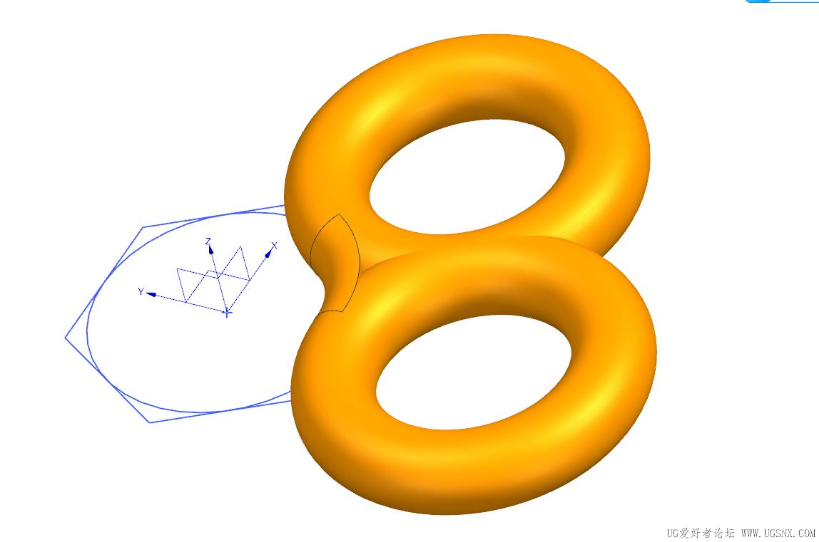

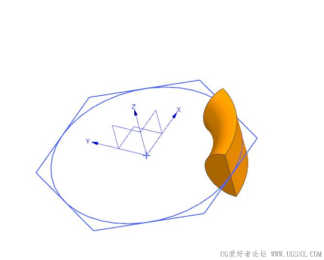

发表于 2025-7-14 09:33:04 | 显示全部楼层
修炼得不够,还没修炼到从这几张截图里透视出你的参数设置

发表于 2025-7-14 10:00:50 | 显示全部楼层
图三阵列的中心点在哪里啊

 楼主| 发表于 2025-7-14 12:48:37 | 显示全部楼层
向南的西西 发表于 2025-7-14 10:00
图三阵列的中心点在哪里啊
图3阵列中心在六边形的顶点上
大佬,图3的情况应该是把修剪体操作删除的部分默认加入到阵列特征中了,怎样才能和您一样仅阵列出修剪的体
图1 管和拉伸命令得到的环
图1 管和拉伸命令得到的环
图2 阵列特征
图2 阵列特征
图3 得到的结果
图3 得到的结果

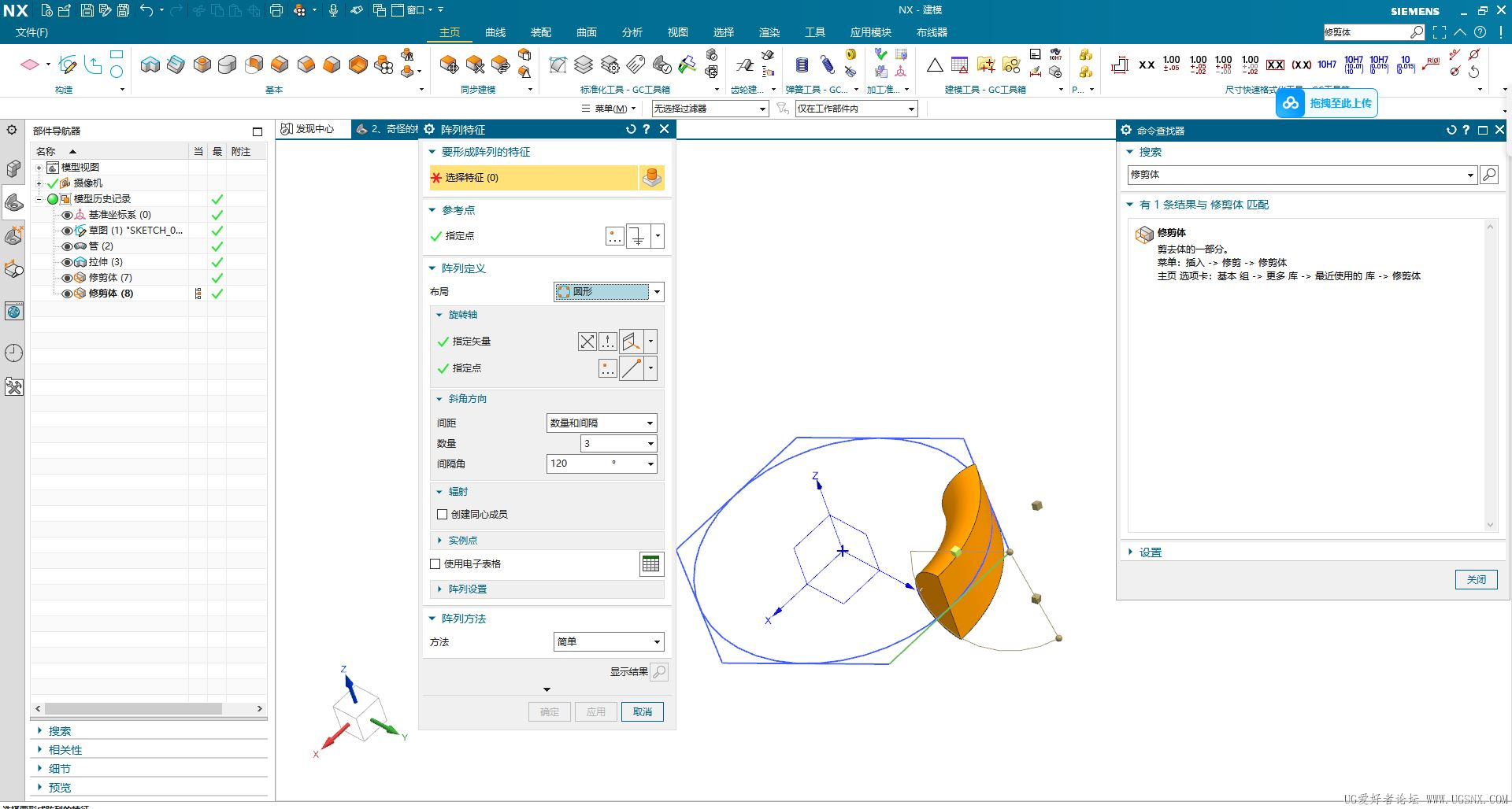

发表于 2025-7-14 16:58:40 | 显示全部楼层
LanxiM4 发表于 2025-7-14 12:57
大佬,图3的情况应该是把修剪体操作删除的部分默认加入到阵列特征中了,怎样才能和您一样仅阵列出修剪的 ...
不知道 我整列的这个跟楼主想要的是不是同一个,我的解决办法是,在阵列之前把单个小块给消参一下,消参后再阵列,才能保证图形不变

发表于 2025-7-14 20:19:59 | 显示全部楼层
别人用的阵列几何特征,你用的阵列特征,能达到一样的效果嘛!
