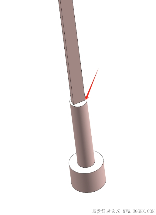

请教一下大家,你们都是如何处理扁顶针托部与方形连接处的斜面

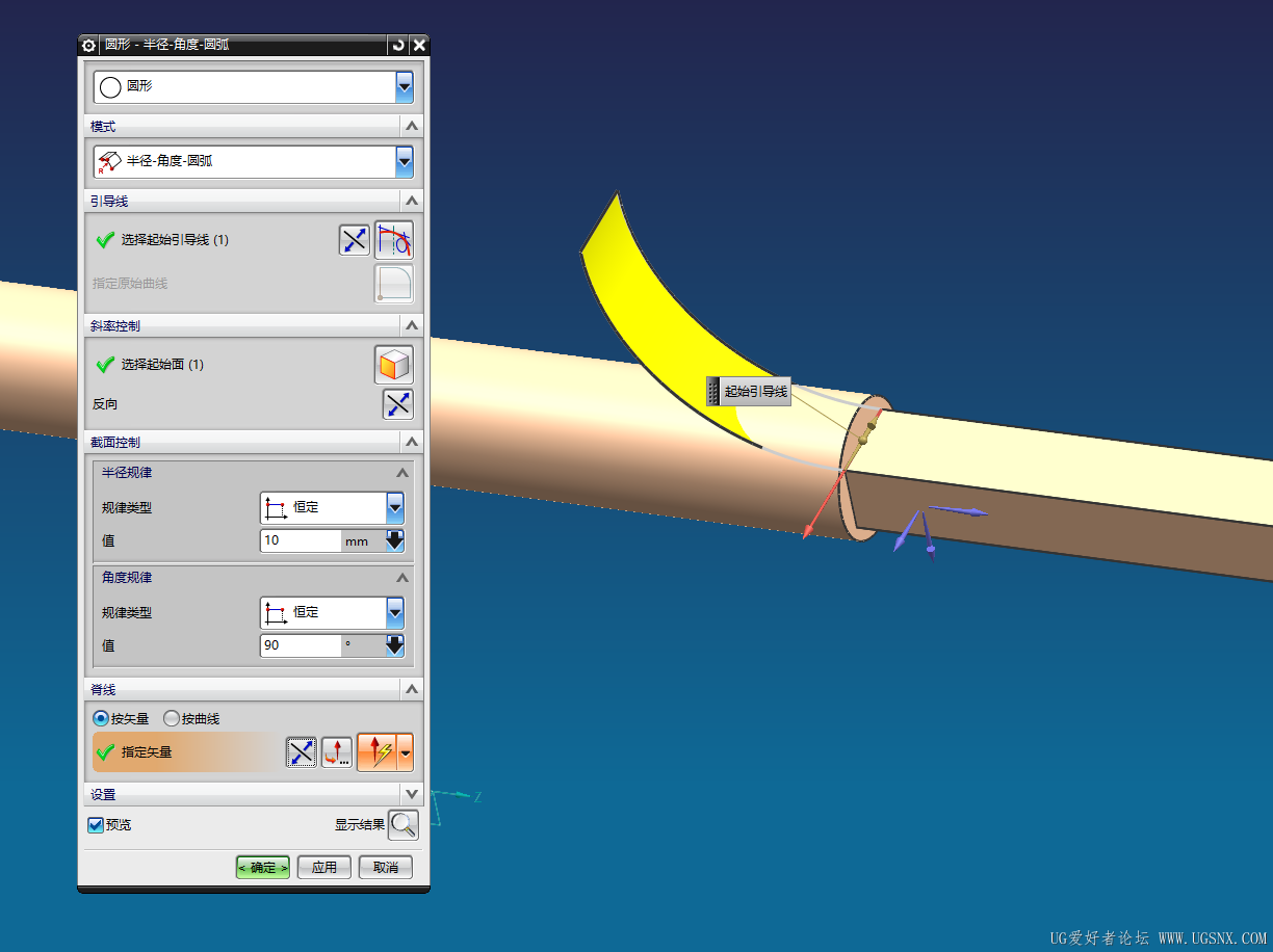

发表于 2025-7-14 16:10:09 | 显示全部楼层
用这个命令

发表于 2025-7-14 18:41:49 | 显示全部楼层
这个真没必要

发表于 2025-9-5 18:31:28 | 显示全部楼层
是个人才这里都要处理。现在都是外挂直接调出来使用的了。
