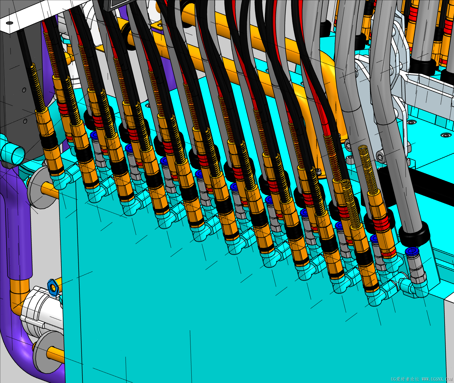

大家好,请见下图,如何隐藏零件中心线?(单个选择太多了,)有啥办法集中选择或者设置?
谢谢大家

框选整个图,CTR+D直接删除,放心用,
