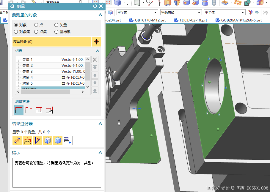

UG12.0.2.9的如何分析测量两个面之间的距离?以前的版本可以选择一个面矢量,现在真的不知道如何用,直接测量不行,选择矢量也不行,不知道如何操作了,这项改进确实不敢恭维。

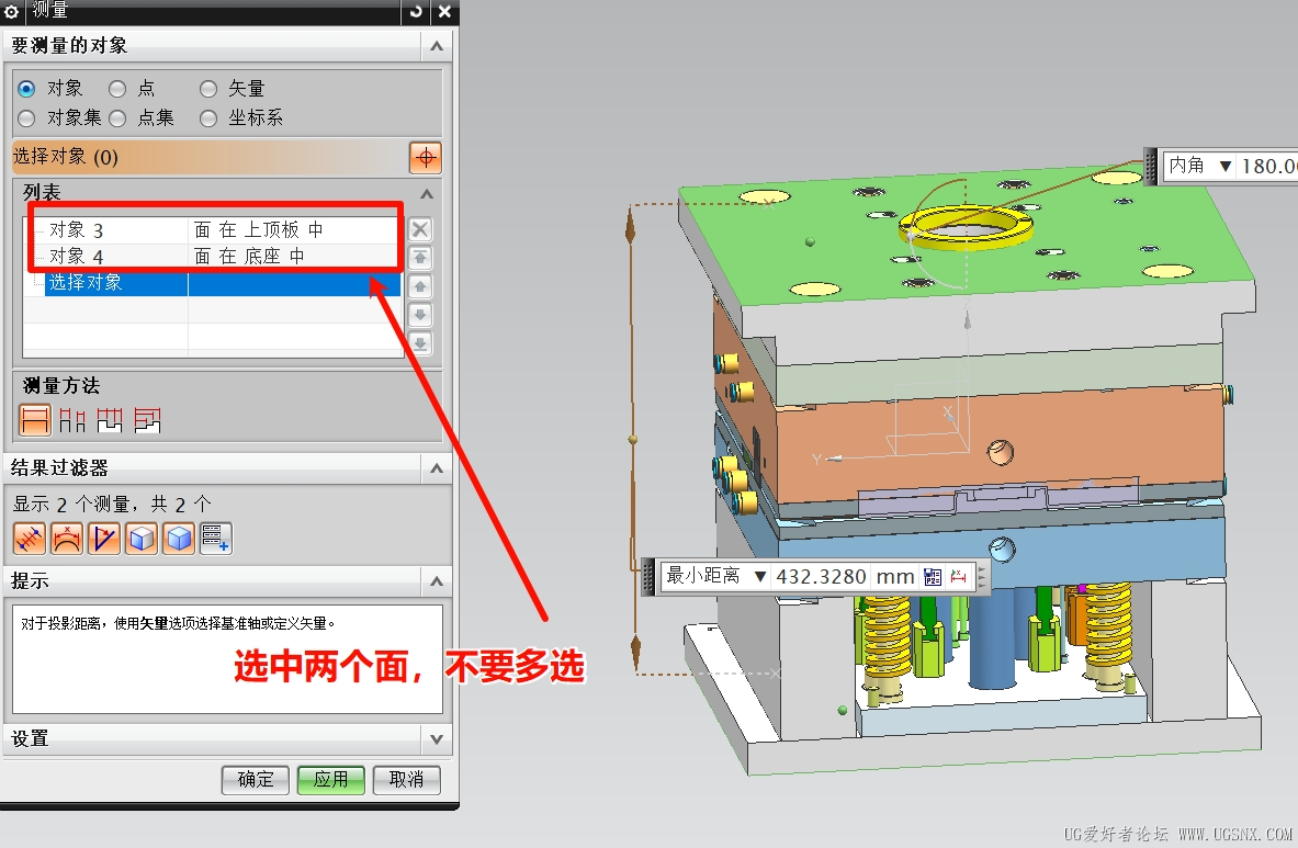

不要多选对象

 楼主| 发表于 2025-7-17 08:11:45 | 显示全部楼层
直接选2个面的话,测出的不是垂直距离

搜命令测量距离(即将失效)

先选择两个面再添加一个矢量或者使用测量距离命令里面的投影距离
