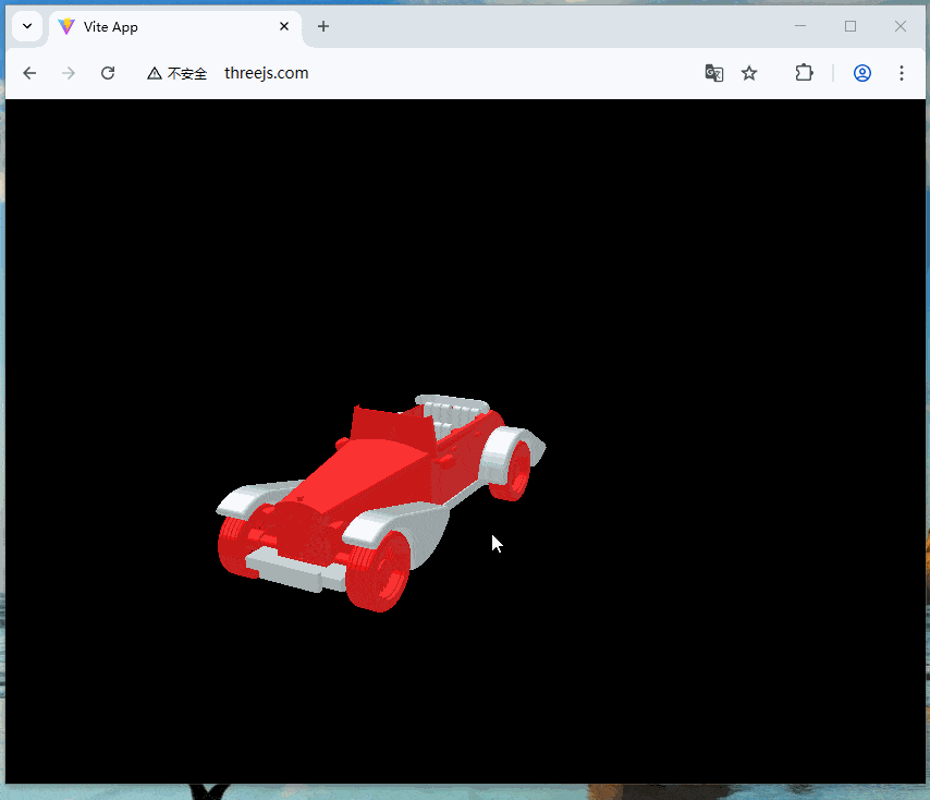

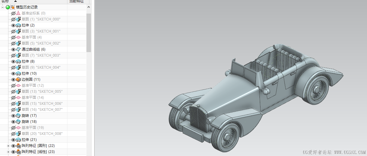

比如我要把这个模型放到网页上
本地搭了一个网址,展示效果如下。

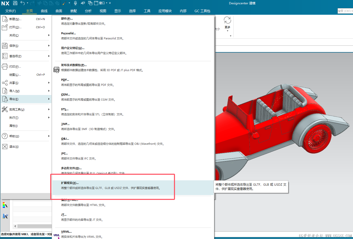

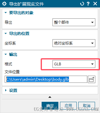

随便改了个颜色后,把模型移到Y轴朝上的方位,然后导出GLB格式,他这边也写了,这个就是给拓展现实查看器使用的格式。
然后将模型用js展示到网页上就OK了
js的代码很少,这边直接发上来吧,只要装一个threejs。
