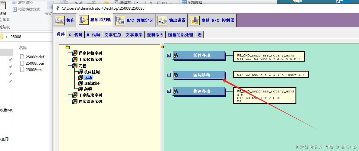

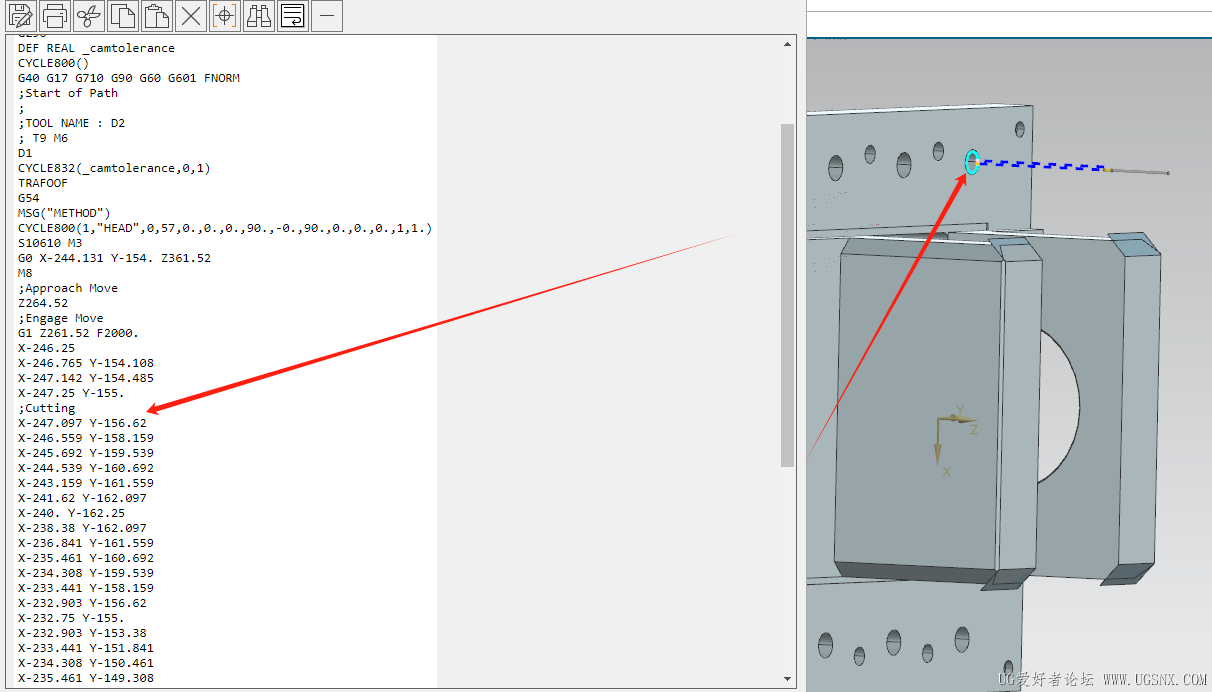

发表于 2025-7-18 07:42:48 | 显示全部楼层 |阅读模式
大神帮忙看看。

发表于 2025-7-18 15:36:59 | 显示全部楼层
丁恩发 发表于 2025-7-18 15:17
大概在哪个位置老哥。给个提示
按这个图片指示操作!

 楼主| 发表于 2025-7-18 16:27:19 | 显示全部楼层
qqwyl 发表于 2025-7-18 15:36
按这个图片指示操作!
图片不显示

发表于 2025-7-18 17:56:26 | 显示全部楼层
      在论坛里搜 - UG西门子后处理无法输出圆弧指令视频教程    UG爱好者小梁给出了详细地解答

发表于 2025-7-18 19:27:32 | 显示全部楼层
TSM2025 发表于 2025-7-18 17:56
在论坛里搜 - UG西门子后处理无法输出圆弧指令视频教程    UG爱好者小梁给出了详细地解答 ...
是的,就是梁总的教程!

 楼主| 发表于 2025-7-19 08:18:30 | 显示全部楼层
按这个图片指示操作!
不是这的原因
