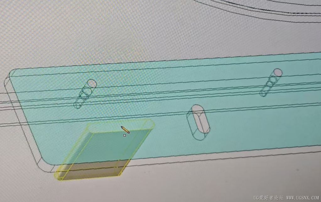

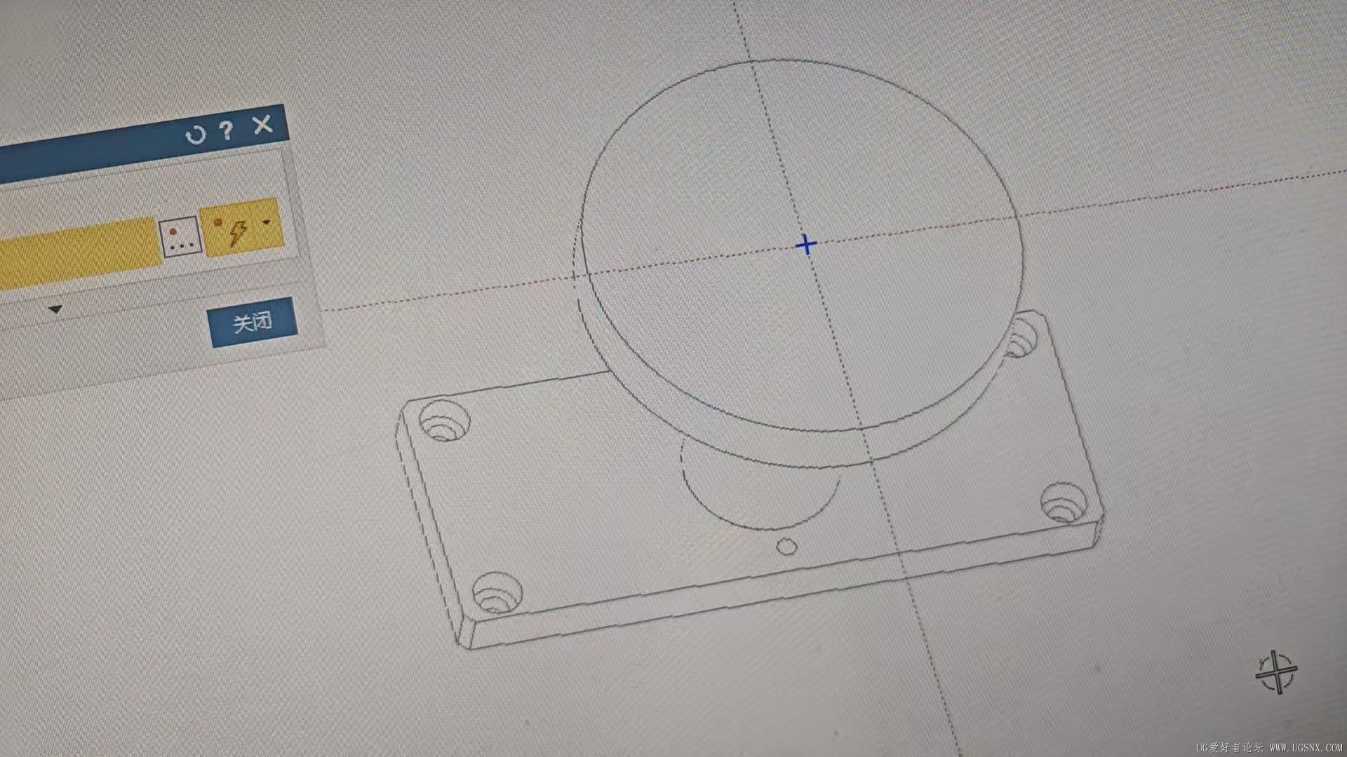

如题:版本2206-2506发现打孔都不能透视参照,请教是设置原因吗?
如下图
想要的效果
1027

你的意思是画草图的时候?UG10可以。

取消草图着重

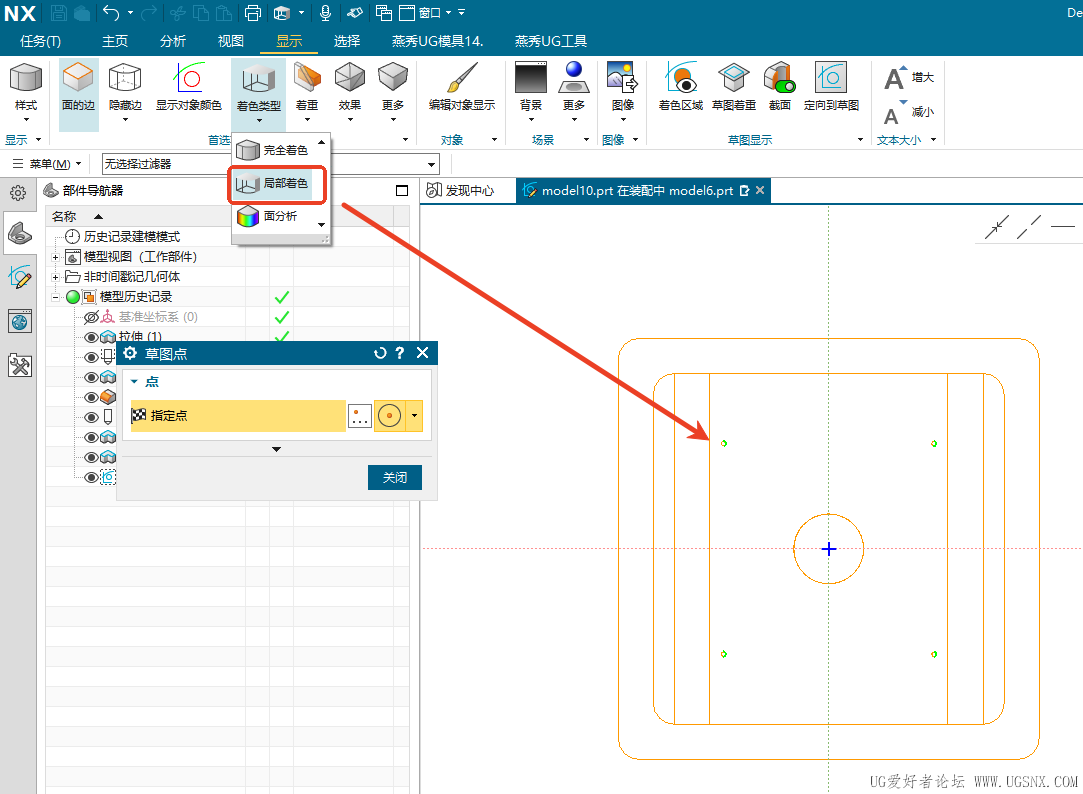

可视化-着重-通透显示预览

建模环境里,ctl+J-选择对象,确定-着色显示,-编辑透明度
