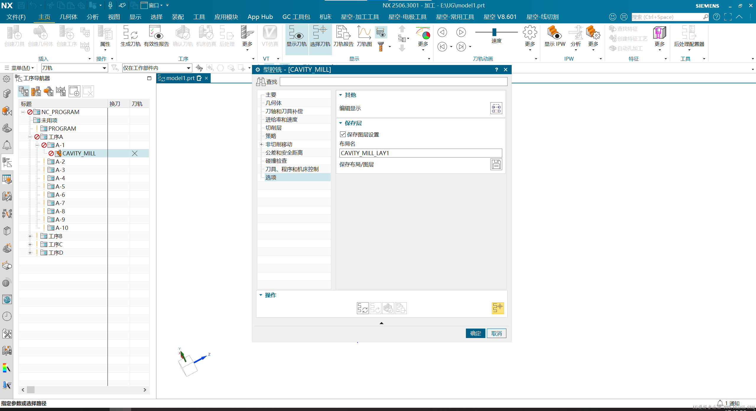

用型腔铣想加个参考刀,突然发现定制对话框的选项没了,大佬们这个怎么调出来

这个是许可证的问题,我用的老叶在7.22日更新的2506.3001增量升级包里的许可,现在换了cap工具箱的许可就好了,可以用hole_making,定制对话框也有了,老叶在25号也更新了,应该解决了,有同样问题的可以更新一下许可
