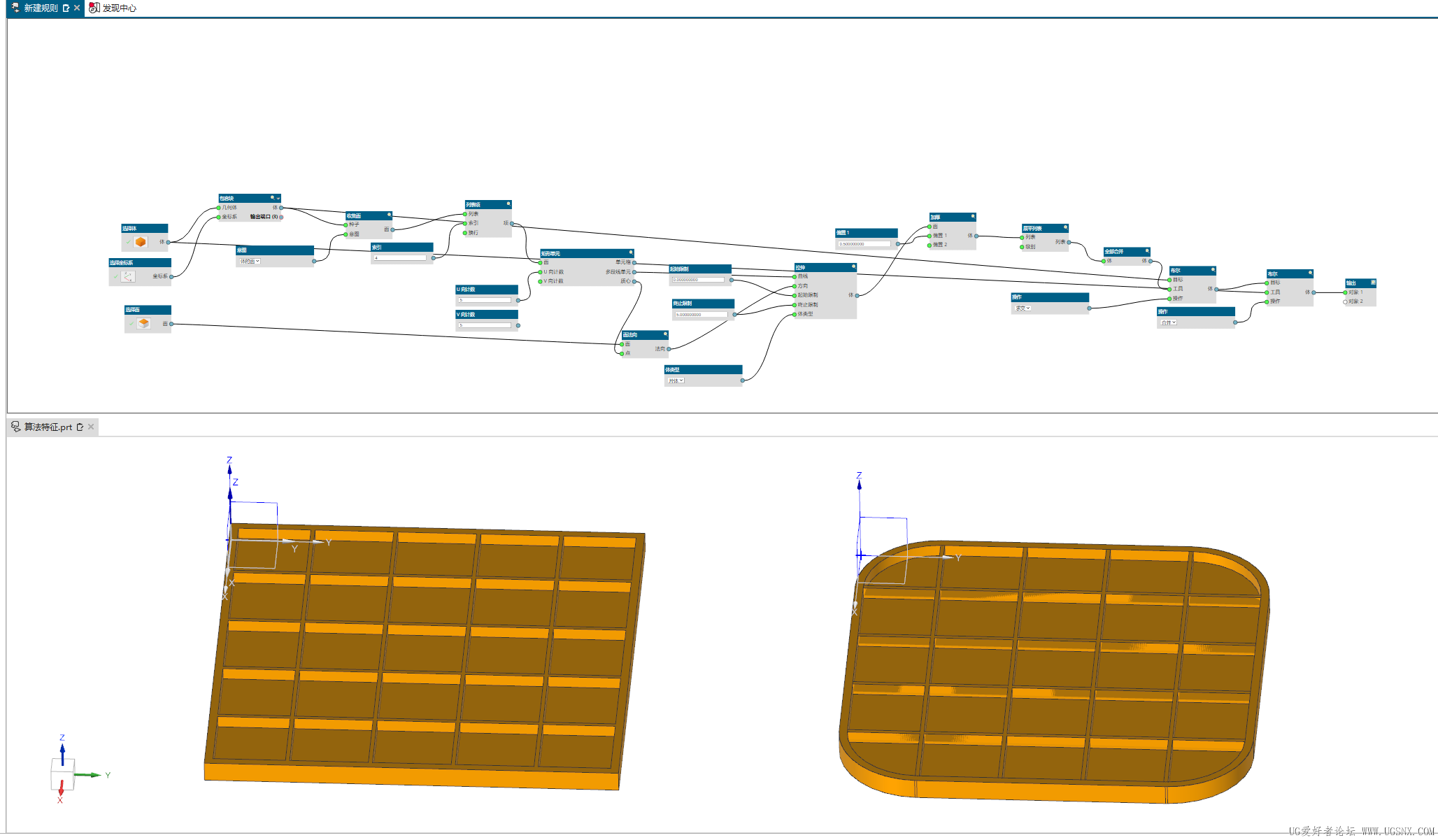

求大佬指点,算法特征求和时如何才能一个体!附文件帮忙修改

不懂帮忙顶,感觉布尔运算后的结果是一个体,会被输出。但是之前参与运算的体,不会在特征算法里面消失。你的版本太高了打不开。感觉是不是可以不在算法特征里面做布尔运算。生成需要的特征后。在外面进行布尔运算。

发表于 2025-8-5 10:38:23 | 显示全部楼层
白色治愈之风 发表于 2025-8-5 06:34
不懂帮忙顶,感觉布尔运算后的结果是一个体,会被输出。但是之前参与运算的体,不会在特征算法里面消失。你 ...
同意你的观点。

 楼主| 发表于 2025-8-5 11:01:55 | 显示全部楼层
确实是这样,但是我看其他up有直接生成实体没有多余
