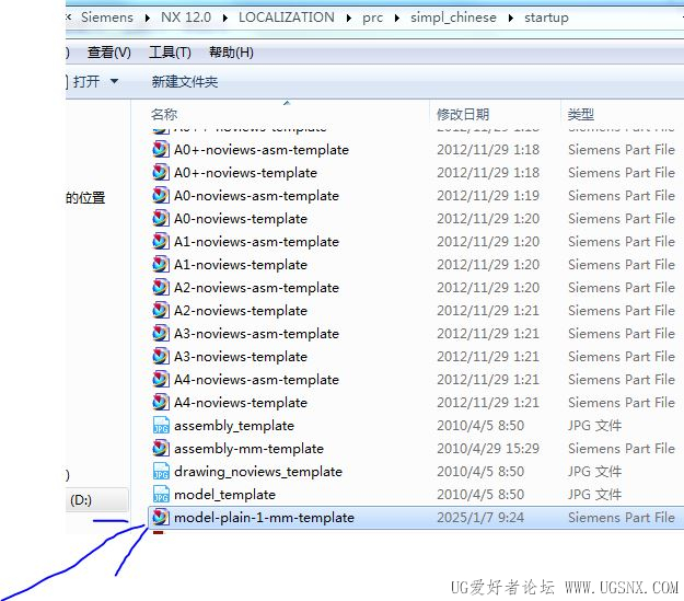

发表于 2025-8-5 10:50:46 | 显示全部楼层 |阅读模式
请问大家如何永久更改背景颜色,,谢谢高手指导。

发表于 2025-8-5 11:07:53 | 显示全部楼层
进入系统模板,修改保存就永久了

发表于 2025-8-5 11:03:02 | 显示全部楼层
永久的改不了。我用宏。每次打开一个图档点下就好

发表于 2025-8-5 11:26:11 | 显示全部楼层
564641651 发表于 2025-8-5 11:07
进入系统模板,修改保存就永久了
要在UG打开这个模板吗?

发表于 2025-8-5 14:57:14 | 显示全部楼层
对的,改模板。

发表于 2025-8-5 18:49:55 | 显示全部楼层
打开默认模版,修改背景后保存。在重新打开UG
