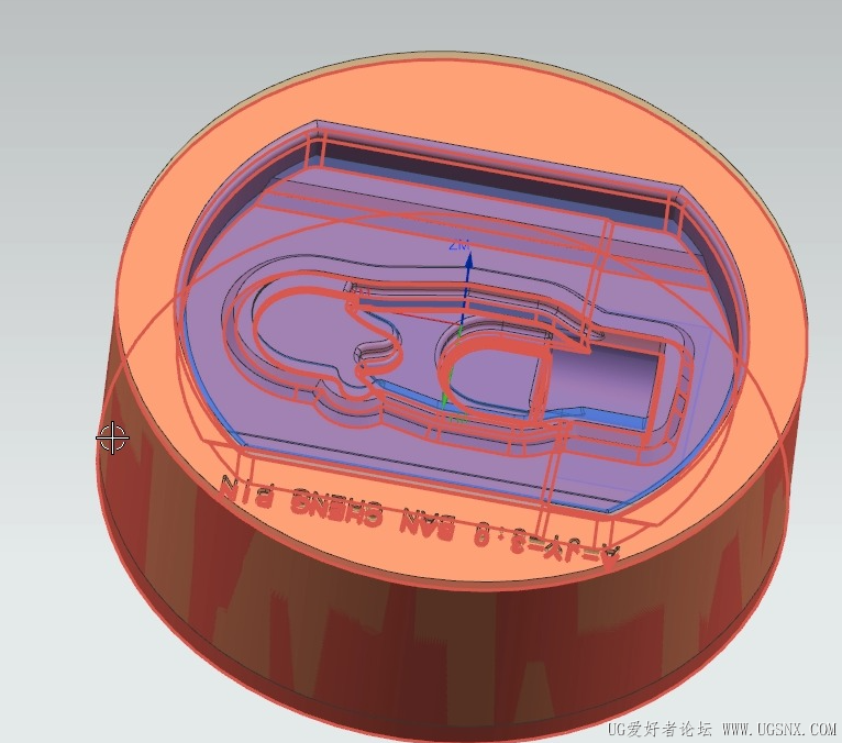

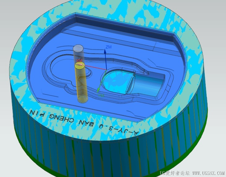

[求助] 用旧模具当毛坯,毛坯距离设置为2,开粗到下面有毛坯没开下去

 楼主| 发表于 2025-8-7 13:46:03 | 显示全部楼层
通过网盘分享的文件:7777.prt
链接: 7777.prt 提取码: rvpi

发表于 2025-8-7 13:30:22 | 显示全部楼层
岛清根勾选

 楼主| 发表于 2025-8-7 13:44:01 | 显示全部楼层
勾选了还是一样的

发表于 2025-8-7 14:16:34 | 显示全部楼层
回帖奖励 +2 G币
打开毛坯下继续切削
