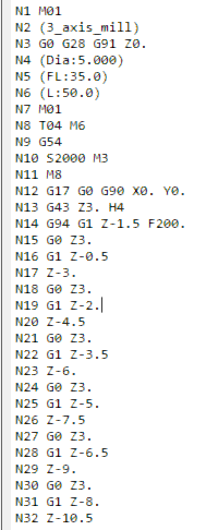

NX2306 或者其它版本,比如打孔深度100毫米,用第一把钻头钻50深,第二把加长钻头接着50往下打,要求打一个Q值 退刀到 孔口外边排屑,  请问第二个钻头的动作 用钻孔的哪个命令 如何设置  请大佬指点

捕获.PNG 跟后处理没有关系,把退刀改成快速就可了。

 楼主| 发表于 2025-8-13 21:45:58 | 显示全部楼层
你这个抬刀到Z3 为啥不是G0 G1效率有些低啊  是后处理问题吗

发表于 2025-8-14 13:23:38 | 显示全部楼层
你说的是Z3这个值吗,3毫米的最小安全距离
