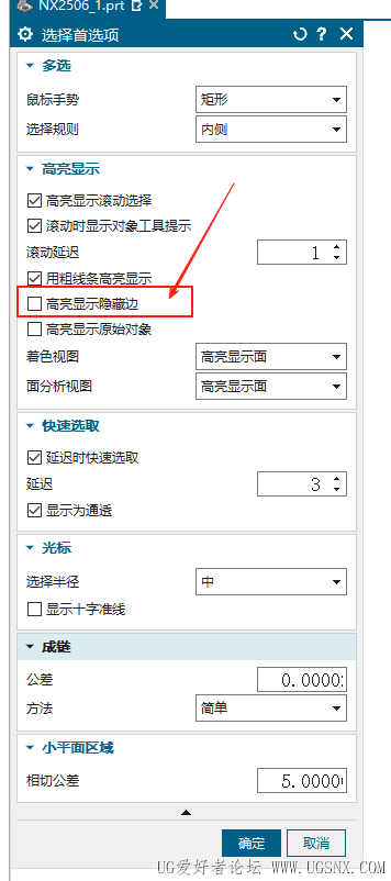

本文中提到的三个设置都是笔者将NX2506和NX2406的设置逐步比对出的,亲测设置完后编程时选择面或者工序鼠标卡顿消失,欢迎反馈交流!!
1.文件-实用工具-用户默认配置-加工-用户界面-工序导航器-显示快捷工具条,取消打钩 ... ...
2.文件-实用工具-用户默认配置-基本环境-可视化-渲染-显示环境阴影,取消打钩 ... ...
3.这个根据个人喜好,影响不是很大。 进入建模模块,菜单-首选项-选择-高亮显示隐藏边,取消打钩 ... ...
