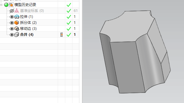

发表于 2025-8-14 16:34:56 | 显示全部楼层 |阅读模式
1111.png 上半部分的右边部分的那个斜口,如何切出来?

发表于 2025-8-16 12:28:10 | 显示全部楼层
倒斜角,应该比较方便,尺寸都有

发表于 2025-8-14 16:48:52 | 显示全部楼层
连起来做个片体切掉

发表于 2025-8-14 17:21:03 | 显示全部楼层
先按正常做 然后做面切掉

发表于 2025-8-14 19:18:27 来自手机 | 显示全部楼层
同步建模里移动边,还有线性尺寸。都试试

发表于 2025-8-14 19:20:52 来自手机 | 显示全部楼层
试试倒C角

发表于 2025-8-14 21:47:52 | 显示全部楼层
单面拔模也可以的。

发表于 2025-8-16 05:28:09 来自手机 | 显示全部楼层
拔模最好用。
