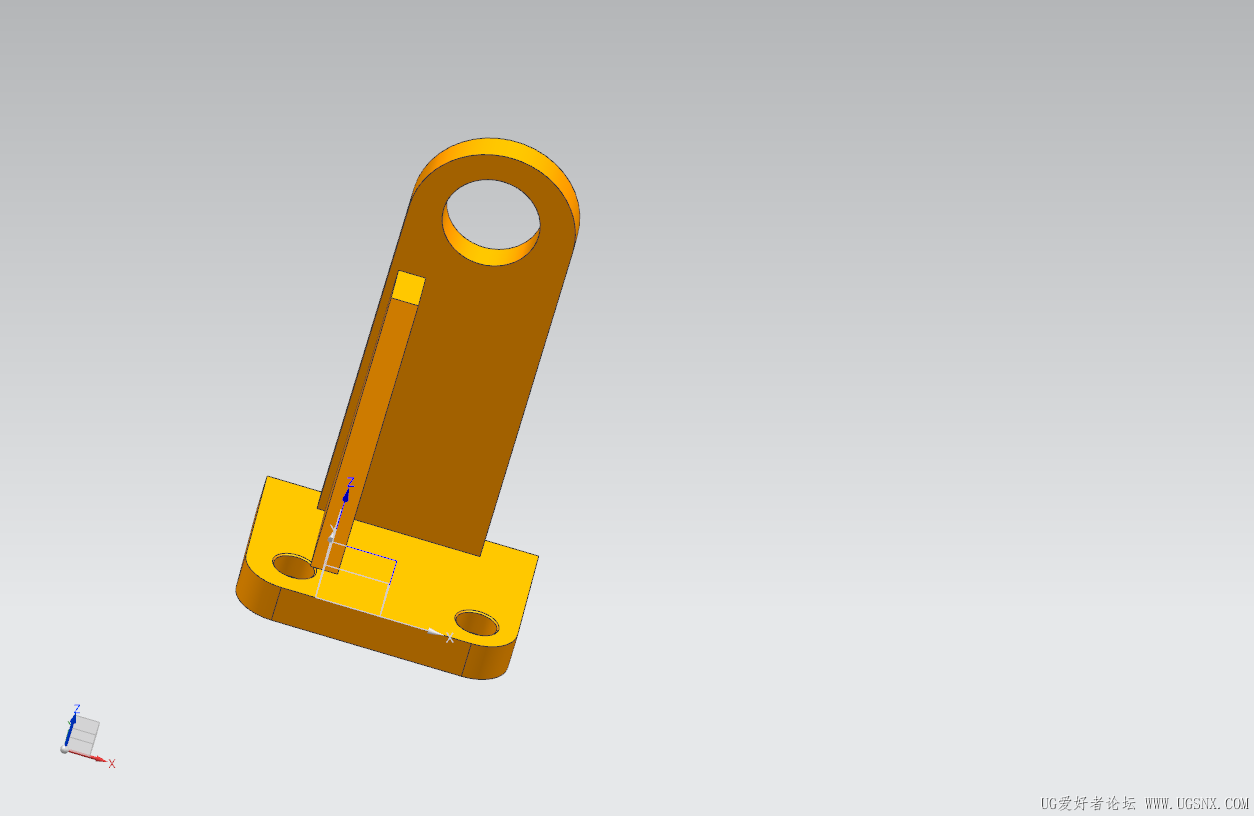

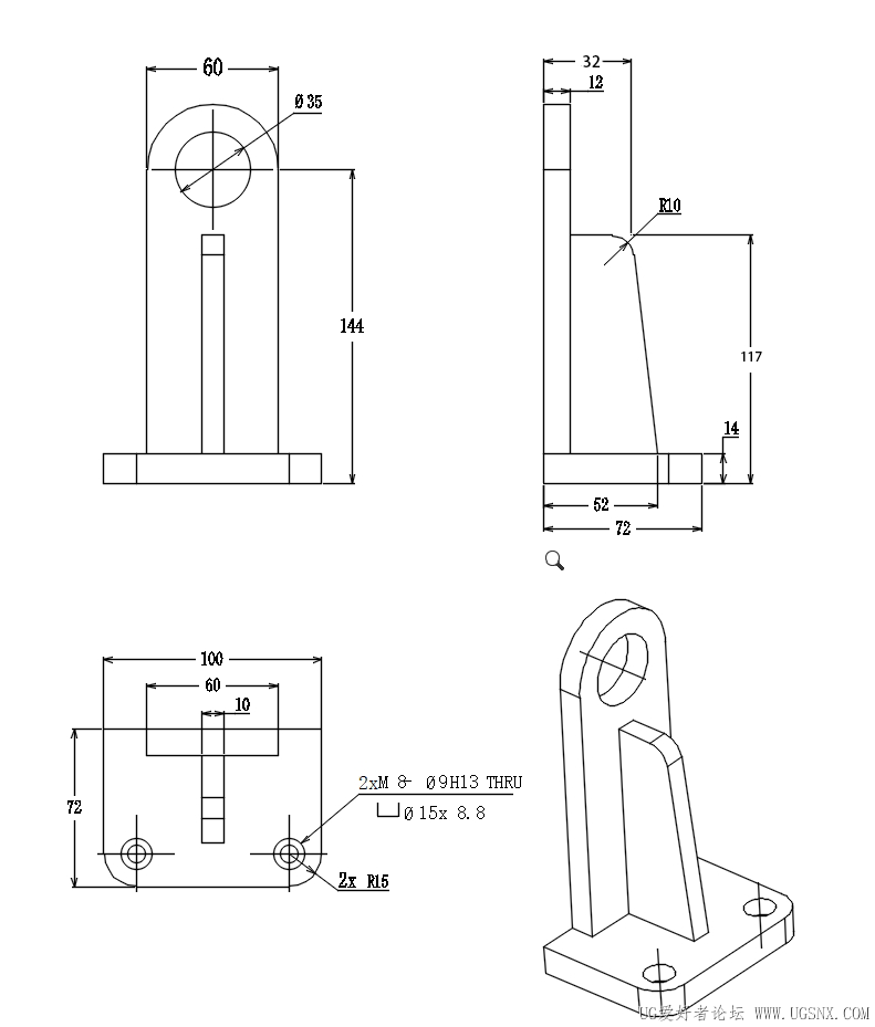

不知道拉伸完成后为什么没有在另一个物件中间,而是左边,我想移动物件到另一个物件中央,有图例但是不知道后面怎么实现了,移动时无法控制到中间位置,只能大概中间

你建模的时候坐标系位置定的不好,拉伸的时候把起始位置和终点位置算好输进去

你画底座时就画对称,可能上面拉伸就更容易实现,其实我想说,你先把基础打牢,可能会更容易理解

移动面、偏移面、切一半画一半镜像、辅助线拉伸。这么多办法,你自己找一个试试

在画加强筋的时候你这个坐标就应该选在地板的中心对称上,然后两侧拉伸就出来了,还不用去移动实体
