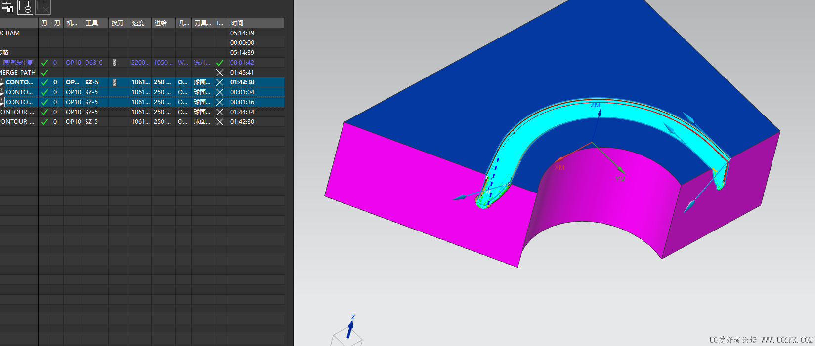

如图,有倒扣,想用棒棒唐刀一刀流加工

 楼主| 发表于 2025-8-23 11:24:30 | 显示全部楼层
白色治愈之风 发表于 2025-8-23 10:56
这不是弄好了吗,看版本估计比较高
图中分的三刀,流线加工中间部分,侧边接刀2个,实现不了一刀流,用的2412

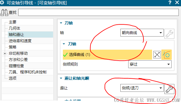

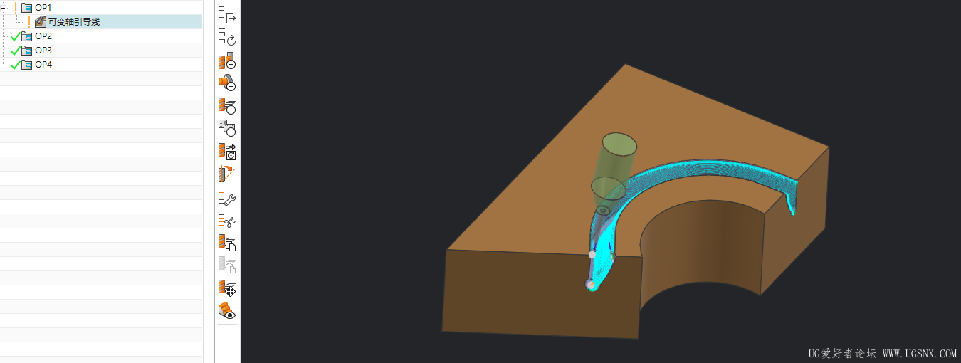

发表于 2025-8-23 16:44:33 | 显示全部楼层
123.PNG 222.PNG 为了计算快,步距给的大。
