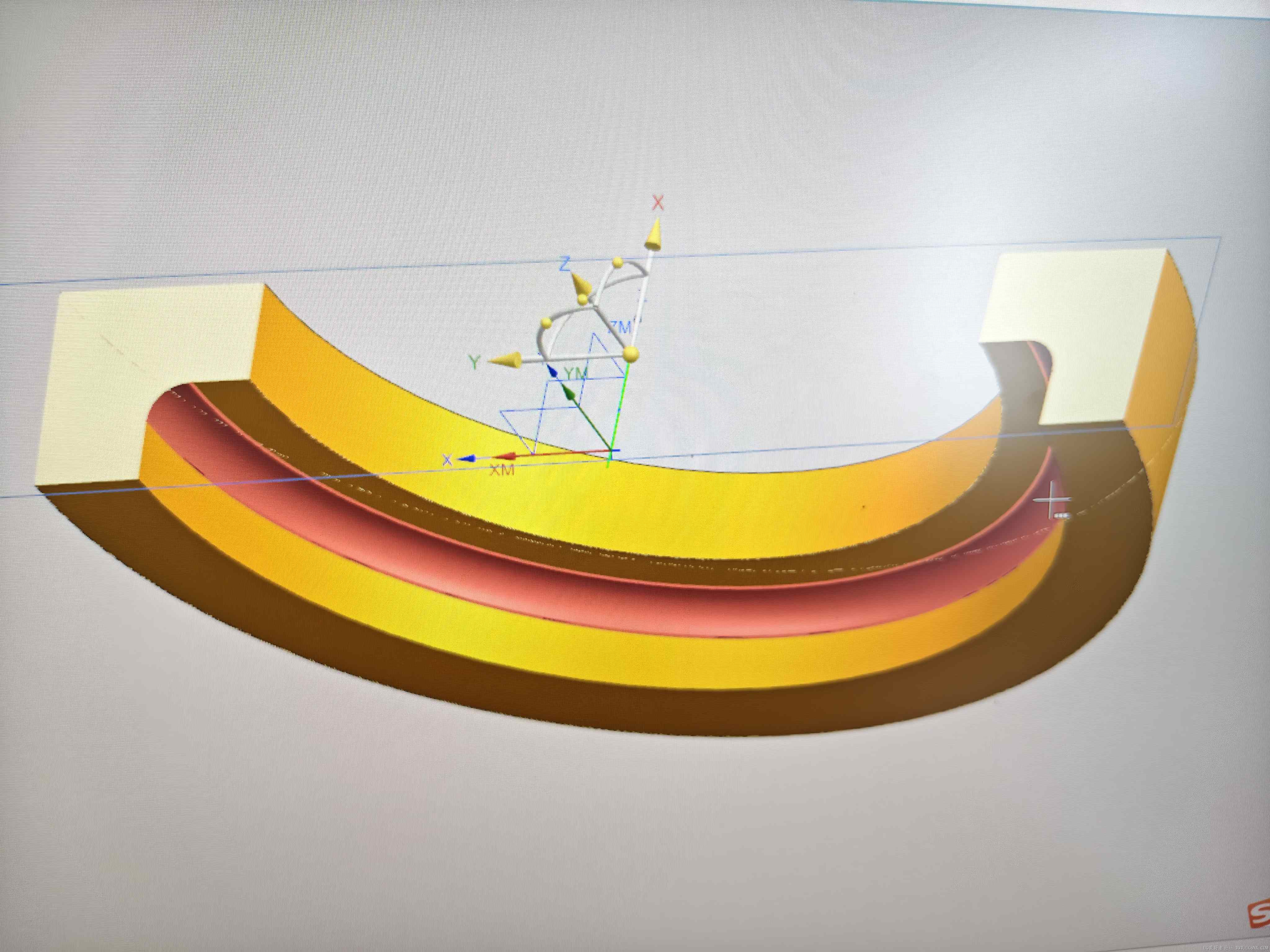

用T型刀倒扣加工这个过渡r角 我在中间做个环形驱动面 然后用固定轮廓铣中曲面驱动投影到r角 但是刀路没完全覆盖r角 正常应该是t型刀的上刃加工到r角的下切点吧 但我的刀路是t型刀的下刃加工到r角的下切点就结束了 相当于这个r角没加工完 是哪里不对呢求指点

这个r角
