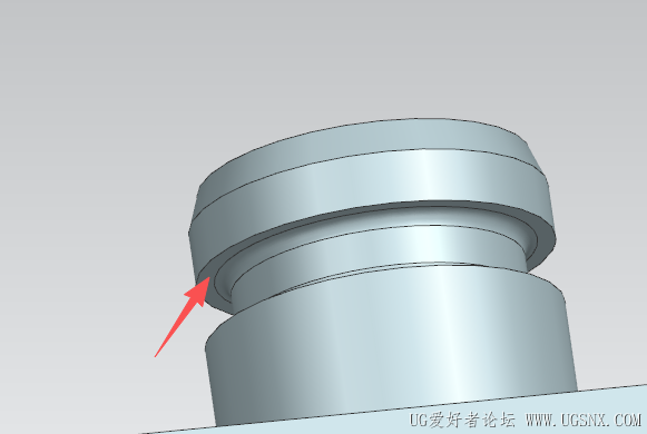

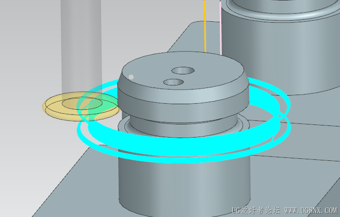

怎么让平面也均匀进刀,把刀路均匀投影到五个面

你说的刀王是那种?上下都是弧面那种吗,

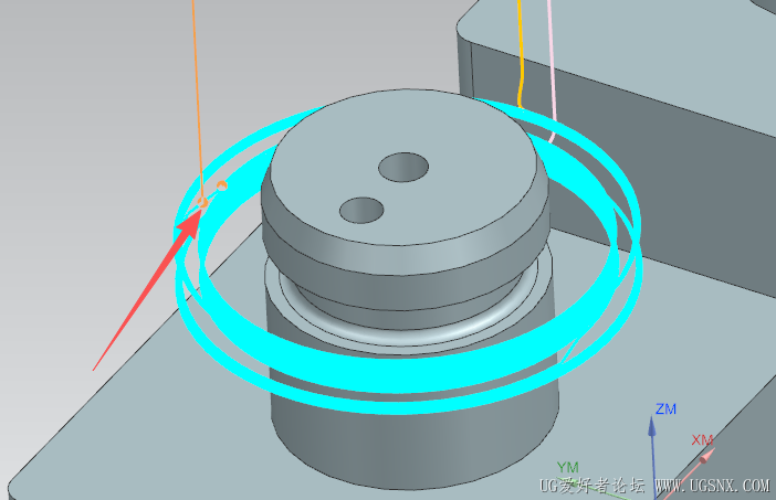

 楼主| 发表于 2026-8-19 15:28:43 | 显示全部楼层
现在的问题是一刀进去

发表于 2026-8-19 17:22:32 | 显示全部楼层
找个R角一样的,直接平面铣。R角不一样,刀路最好分成3个
297
11664
发表于 2026-8-19 19:32:03 | 显示全部楼层
非R角位置直接2d加工就行了,何必纠结进刀不均匀的问题

发表于 2026-8-20 07:48:30 | 显示全部楼层
上下两个平面建议单独做。不是什么时候都是一刀流合适。

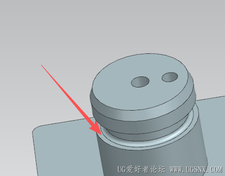

发表于 2026-8-20 08:08:14 | 显示全部楼层
双层弧面刀王。

发表于 2026-8-20 08:48:04 | 显示全部楼层
必须用刀王

 楼主| 发表于 2026-8-20 10:33:11 | 显示全部楼层
这个分层搞的,但是其他类似不规则的槽,想着可以均匀投影到面上的那种效果
