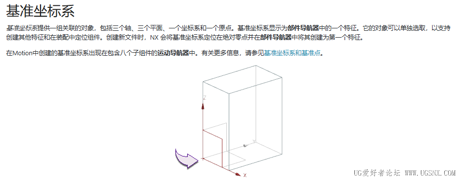

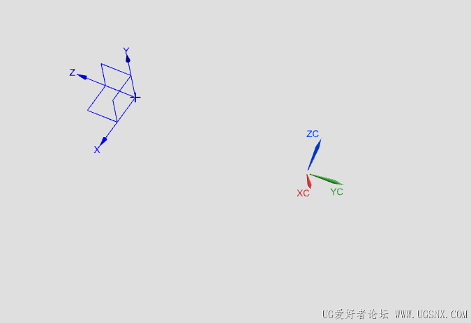

基准坐标系显示XYZ,
为什么在编辑状态时,就显示为,XC,YC,ZC与工作坐标系同名

97.gif 明白了,你是想说为什么都是wcs,他们的方向却不一样。wcs对于UG来说太重要了。幸好他们不一样,要是一样我的工作会多出很多麻烦。其实每个坐标系只是记录了他创建时的wcs方向,当wcs更改后之前建立的坐标系是不会关联的。如果你想关联坐标系有其他办法,但是不是用wcs。

321.PNG 322.PNG 编辑之前是看不到坐标系的。编辑的时候才能看到。

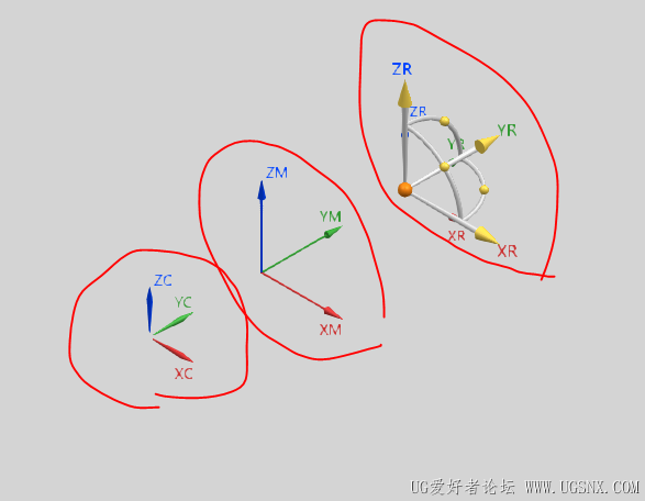

蓝色的基准坐标系,你没有看到坐标系,只看到了三个基准平面,三根基准轴和一个基准点。所以没有看到XC-YC-ZC字母。而蓝色的基本坐标系本身是包含四部分内容,基准平面,基准轴,基准点,和坐标系。在非编辑状态,坐标系是隐藏状态。你看到的字母XYZ表示的是XYZ轴。而对于UG来说,他除了工作坐标系WCS之外还有MCS RCS等等。 捕获.PNG

为什么,ZC,YC,XC,有同名的,区分一下不好吗

每个软件都有他自己的一套规则。在使用上如果没有太大问题,可以忽略。不知道你纠结的是什么。是影响画图还是什么。其实你第一幅图里面的基准坐标,所包含的就是wcs,只是他没显示出来而已。 而且很多人在做模板的时候,都是直接把那个蓝色的坐标删除了。

你还是没有,看清问题,
是说:XC;YC;ZC,出现同名,不同向的,问题
不严谨!
