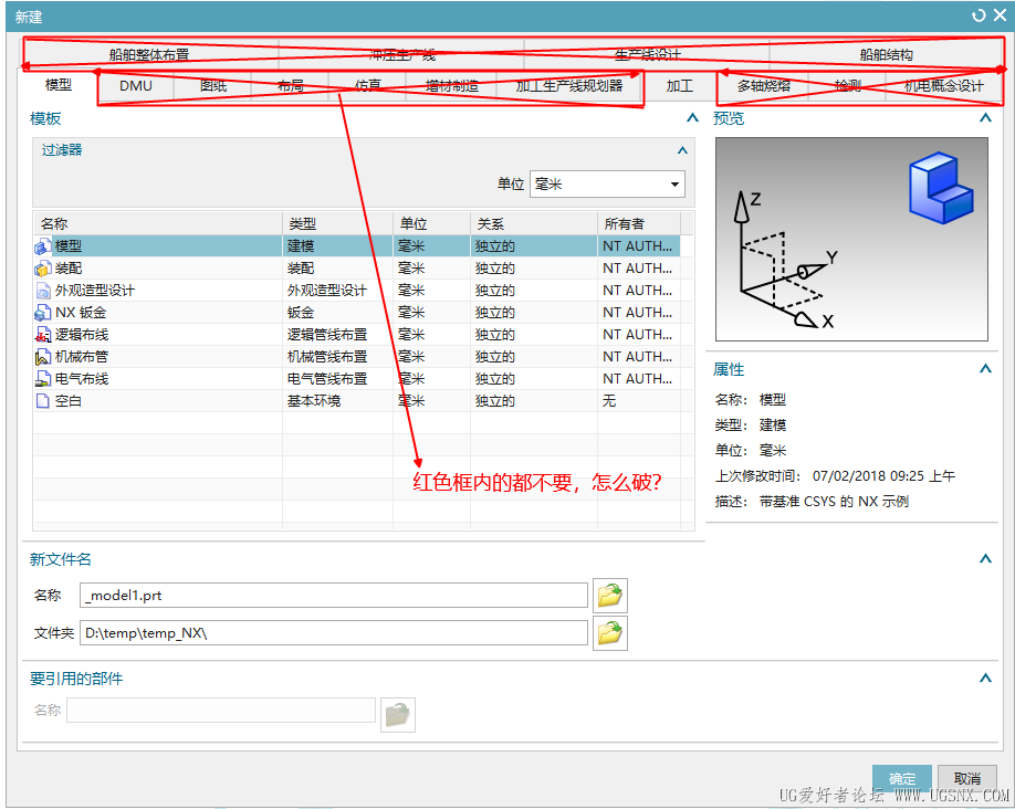

请教进入新建选项太多,如何删减定制?

发表于 2025-8-25 15:02:51 | 显示全部楼层
可以实现,比较麻烦!手动一个一个改

11.PNG 12.PNG 13.PNG 14.PNG 把第二张图里面后缀为pax的文件剪切走。我只是掩饰了船舶,其他模块类似。

没必要这样瞎定制。我一般只弄提升我工作效率的东西。

发表于 2025-8-25 19:39:47 | 显示全部楼层
安装的时候有些不用的模块可以不安装,这样还节省硬盘空间。

发表于 2025-8-26 08:55:53 | 显示全部楼层
有些人喜欢干爽的界面。其实这个只是花时间做一次。类似于模板,做好之后就可以一直用。
