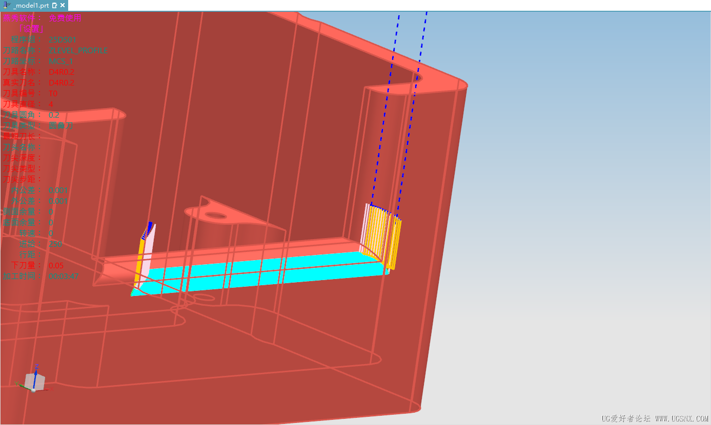

用等高来爬这个圆角,下面会有一点点台阶,请问大佬这个要怎么解决,用的是D4R0.2的圆鼻刀做的,

没有要求的角留余量加工,不要接触到直边

这种情况大多是材料尺寸大了,或者分中有误差
这种R角连接毛坯面的位置,调试的时候最好是先留些余量铣削,再按实际情况调整

放点余量就好了

切削层也下降了10个丝,一刀5个丝这样

建模往外偏置0.5MM倒圆角后再编程试试

仔细看看刀轨是不是完全在圆角下面了。如果没有就是没有加工到位

你加工的深度不够。

在边上延伸
