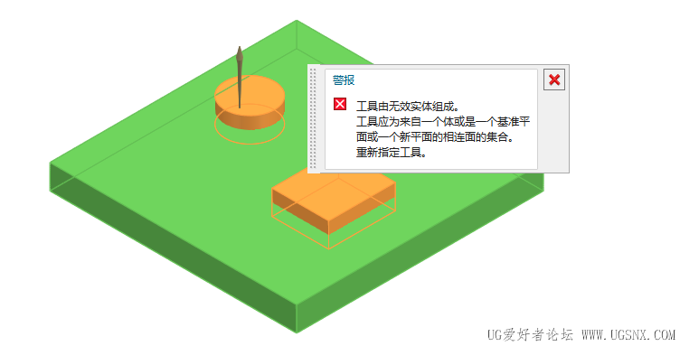

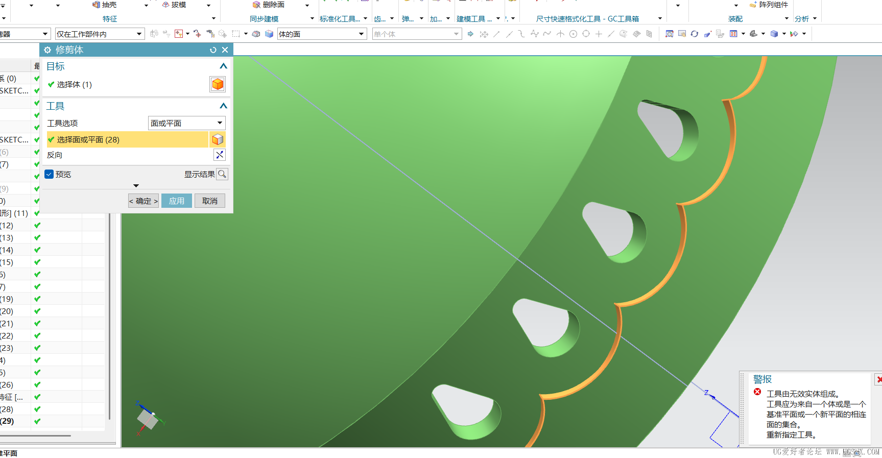

为什么会这样呢,这不可能啊

估计是要合并成一体才行

工具体一次只能选一个单独的体     片体是要完全相连的并且要超出目标体
