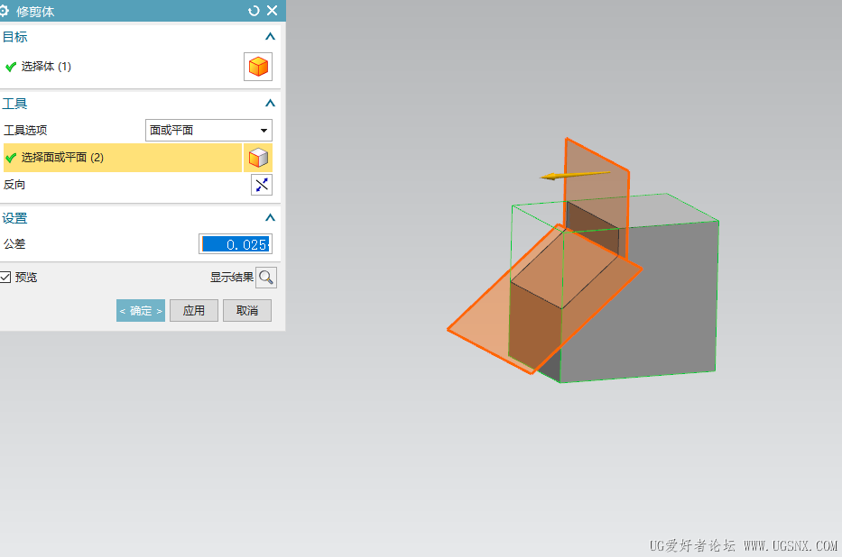

想问一下有没有办法修剪两个平面交叉左侧的部分?

先用修剪和延伸把两个平面做一个拐角连接,然后再用修剪体来处理实体。这样做有个前提,那就是平面不能是基准平面。

发表于 2025-7-23 09:38:05 | 显示全部楼层
ilbei1 发表于 2025-7-23 09:36
拆分完成之后应该怎么操作呢?
不要哪部分删除体删掉就好了,剩下并和一下
264
1097
1097
发表于 2025-7-23 09:28:18 | 显示全部楼层
是拆分体不好用吗?

 楼主| 发表于 2025-7-23 09:36:09 | 显示全部楼层
通透 发表于 2025-7-23 09:28
是拆分体不好用吗?
懂了,拆分后再删除,刚学ug,没用过这个功能

 楼主| 发表于 2025-7-23 09:53:50 | 显示全部楼层
平生不晚 发表于 2025-7-23 09:50
先用修剪和延伸把两个平面做一个拐角连接,然后再用修剪体来处理实体。这样做有个前提,那就是平面不能是基 ...
那就是先拉伸两个面,然后将这两个面制作成拐角,就变成了一个面,再用修剪体
