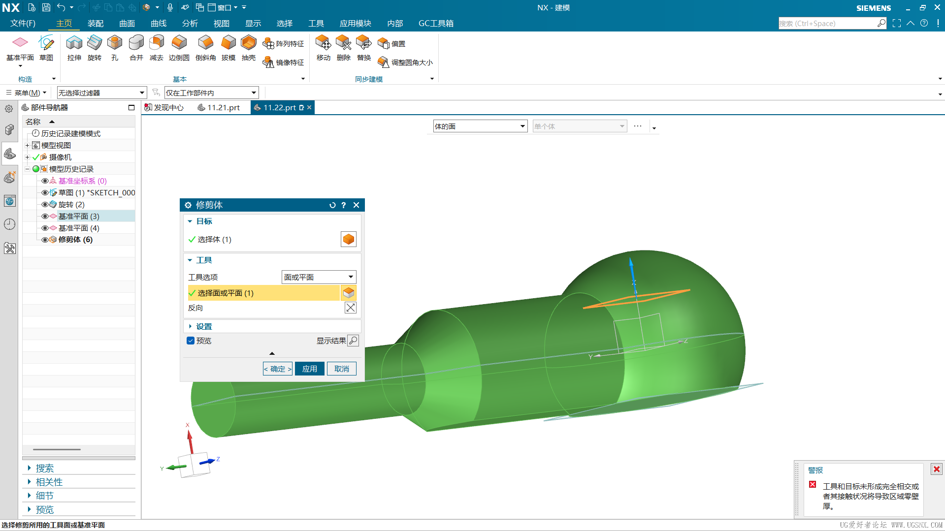

[求助] 为什么修剪体,一边能用,一边报错

求助!!!

发表于 2025-11-22 16:32:37 | 显示全部楼层
这个跟solidworks不一样,你选择的面必须大于要修剪的对象。或者,选择新建平面,这样你选择面的时候会自动创建一个无限大的基准平面。

发表于 2025-11-22 17:52:01 | 显示全部楼层
直接拉伸切

发表于 2025-12-4 15:47:41 | 显示全部楼层
修剪面偏个0.1,因为按你现在的面修剪产生了零壁厚区域。
