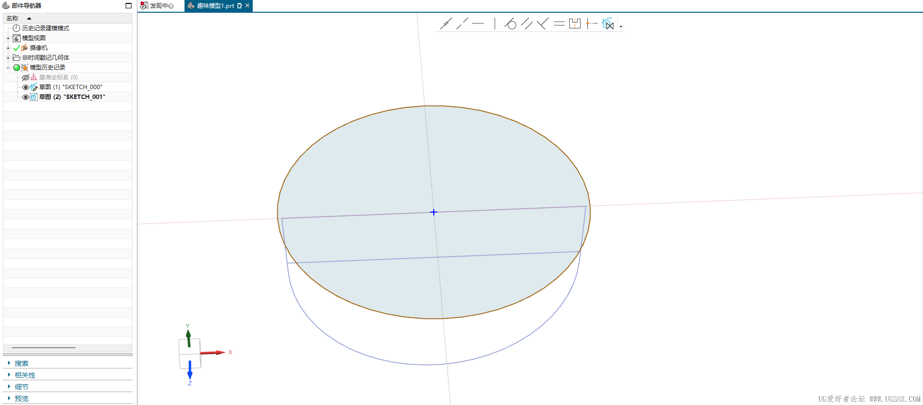

发表于 2025-9-9 11:00:40 | 显示全部楼层 |阅读模式
新装的2412版,在草图2里想直接引用草图1里的线条端点,把新做的圆约束到端点上,结果发现怎么都选中不了,以前用ug12都行的。有没有大神教一下。

发表于 2025-9-9 11:23:24 | 显示全部楼层
22.png 看看过滤器

 楼主| 发表于 2025-9-9 11:40:49 | 显示全部楼层
的确是过滤器的问题,感谢

发表于 2025-9-9 13:15:18 | 显示全部楼层
1楼正解,如果这样还是不行,还有一招,就是直接选择“快速尺寸”命令,给他俩标注尺寸“0”,自然就重合了
